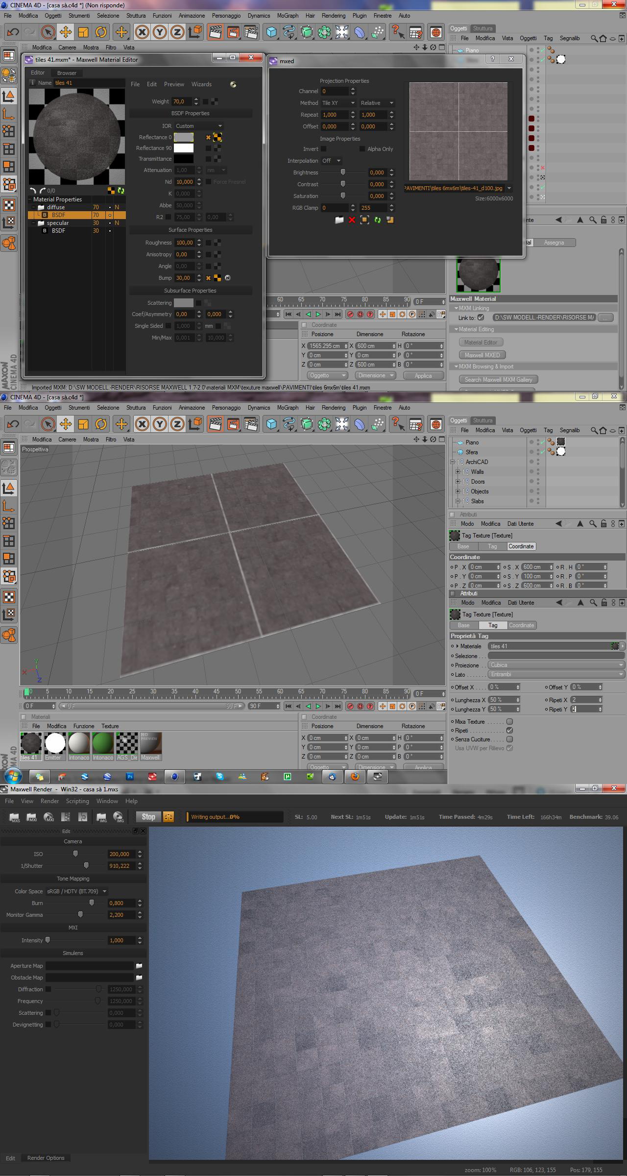

in questi giorno ho fatto passi avanti della mappattura di materiali mxn in c4d e forse credo di aver trovato un metodo nel dimensionamento e posizionamento degli stessi. purtroppo ciò nn è stato semplicissimo; ho cercato in giro notizie e suggerimenti, ma sembra che l'argomento sia un pò snobbato; infatti, se nn consideriamo i materiali classici monocolore che nn necessitano di particolari attenzioni ed è sufficiente applicarli, x quanto riguarda tutto il resto, cioè pavimenti, mosaici, muri di mattoni, etc., ovvero materiali che richiedono dimensionamenti e riposizionamenti, il discorso cambia in quanto bisogna intevenire su determinati parametri,ovvero: parametri di origine (material editor); dimensioni pixel, corrispondenza dimensioni materiale in c4d, fattore "ripeti X Y", "offset X Y".
posto 2 immagini considerando un piano di 600 cm x 600cm (che è la reale dimensione del pavimento):
- nella prima nn ci sn interventi sui parametri;
- nella seconda modifico i parametri "coordinate X e Y" e "ripeti X e Y". in questo modo, come si vede nel render sn giunto ad un corretto dimensionamento del materiale sul piano.
nn so se questo è il giusto metodo, ma almeno trovo riscontri. ke ne dite?
