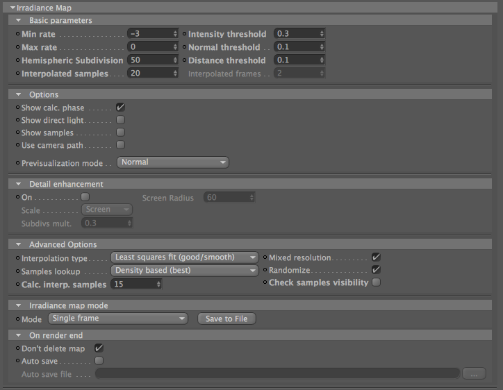

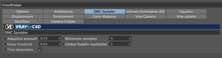

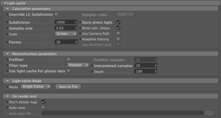

Buon pomeriggio a tutti. :D

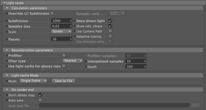

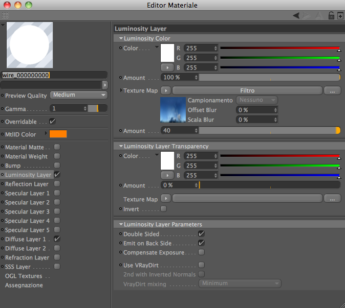

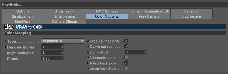

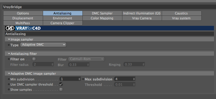

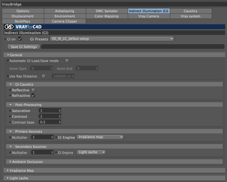

è da poco meno di un anno che utilizzo c4d e da qualche mese ho intrapreso la strada di vray comprando la guida su questo sito,e guardandomi attorno in internet..
Questo è quello che sono riuscito a fare...Ci sono ancora delle cose da sistemare nel progett,..però a grandi linee dovrebbe essere cosi...
Vorrei però ricevere consigli su come migliorarlo...Perchè sono sicuro che possa venir molto meglio di cosi....
Vi allego le immagini con le relative impostazioni e settaggi, e vi ringrazio anticipatamente...
ciao ciao!

L'illuminazione consiste in una sfera che racchiude la scena con applicato questo maeriale, e delle luci area posizionate all'interno..

Vi ringrazio per i consigli! grazie!!
Sapevo Gia che il pilastro avrebbe attirato attenzione... Cmq sto ancora vedendo se dovrà toccare il vetro o no..Vedremo cosa mi dirà il professore...nel caso lo tocchi certo non sara in questo modo... :D
Nel frattempo Sto rivedendo i materili che in effetti in alcuni punti il muro è un po troppo sottile in relazione al materiale applicato......cercando anche di renderli un po piu simili alla realtà perche cosi mi sembrano molto piatti e finti...!!
Sui materiali avrei una domanda?? é utile utilizzare il Displacement di vray? per i materiali come il pavimento o i mattoni??
Sto rivedendo anche l'illuminazione,aumentandola un po su consiglio di Entropy...! :) Anche se devo dire che l'immagine modificata da Hurricane in photoshop rende ugualmente l'idea...!!
Però vorrei cercare di fare il piu possibile in vray per capirlo meglio!! visto che non sono molto bravo...!!
