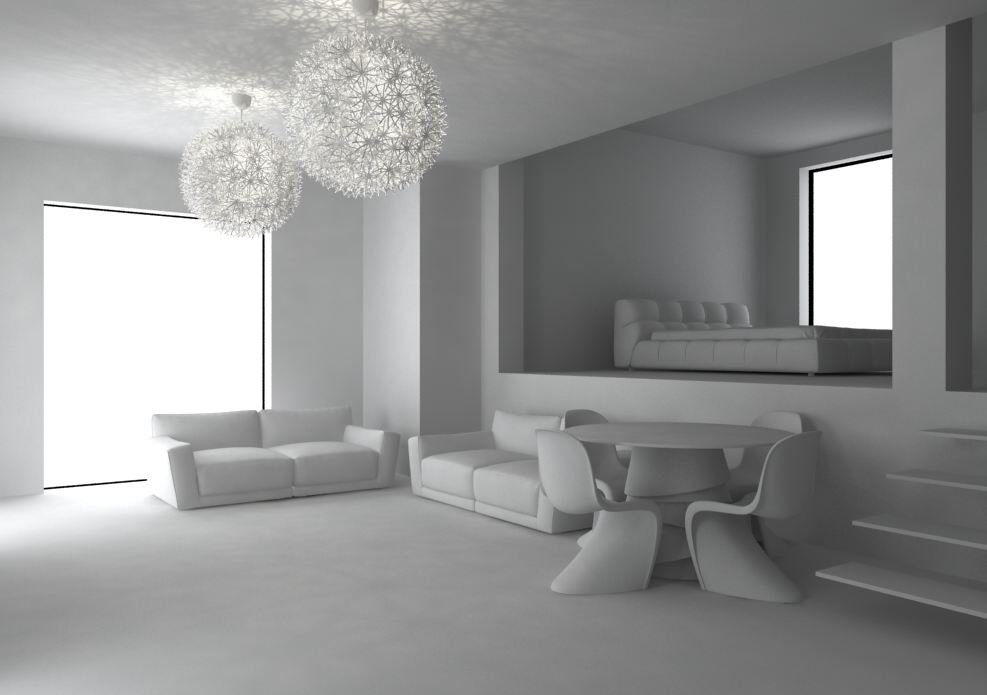

un oretta libera questo pomeriggio e mi son messo a giochicchiare con un interno. Spero poi di avere il tempo di finirlo...
intanto posto quanto fatto fin'ora, poca roba a dir la verità come vedrete e ancora ovviamente tutto può cambiare a livello di luci, vedremo come so sviluppa poi... bah
Grazie.....
se per te non è un fastidio, potresti anche dirmi i parametri delle luci che usi per lampadari, e luci interne varie!?!? :D
Grazie mille-----

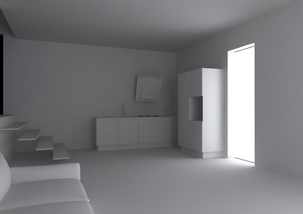

Una piccola prova con i materiali, ancora anche questi da definire....
La luce potrebbe essere quella definitiva quindi posto anche i parametri:
GI: IM + LC
Color Mapping: Reinhard
AA: adaptive DMC
Le area light hanno tutte forza 200, tranne quella in fondo a destra che è un pelo meno...
Credo che poi aggiungerò un raggio di sole che entra con una mappa d'ombra, ma vedo dopo...
spero vi piaccia e se avete qualche suggerimento, ben venga
I tuoi render sono spettacolari... Nulla da dire.... Forse il tavolo e le sedie li non ce li metterei.... Forse li sposterei piu vicino la zona cucina!
Scusa se ti rompo, ma son qui per imparare da voi maestri...
Vorrei sapere anche i parametri di physical camera... La lasci di default? Grazie
