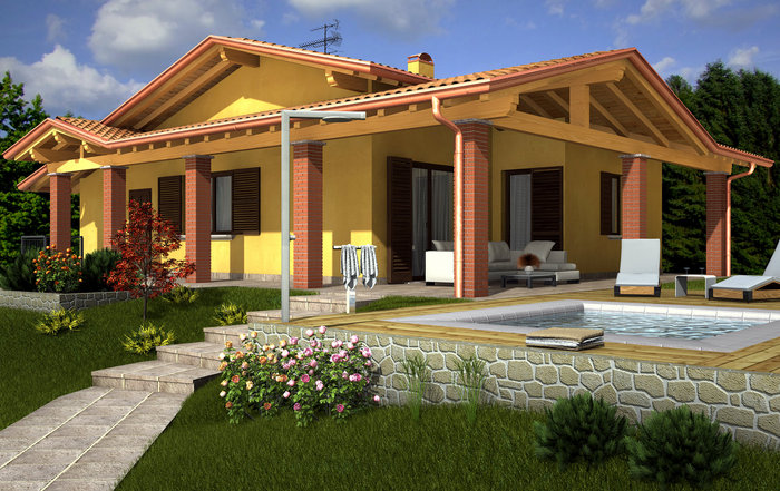

Re: villa tradizonale
la costruzione niente da dire, secondo me pecca un po' nel realismo, se è quello a cui volevi arrivare... non so, forse i colori, la saturazione, qualche ombreggiatura che aumenterei...come hai illuminato? i parametri? che poi in realtà se hai usato ar posso dir poco xchè non lo uso, ma magari qualcun'altro può consigliarti
ho illuminato una luce infinita 125 con ombre area + un oggetto cielo con hdri. tutti i settazzi gi I.G. sono standard (prof.3 +100% I.primaria e secondaria)
molto bello l'effetto della fuga che fanno sugli spigoli.
io rivedrei, come hai già detto tu, il legno della copertura ed
eliminerei gli spigoli vivi.
buon lavoro
sono mattoni creati uno ad uno :Dpierluigi wrote:i mattoni dei pilastri come li hai realizzati?
buon lavoro
cioè?dany3oy wrote:A mio avviso è un pò piatto il materiale che usi per l'intonaco...
gabriele__82 wrote:sono mattoni creati uno ad uno :Dpierluigi wrote:i mattoni dei pilastri come li hai realizzati?
buon lavoro
preso il problema per le corna proprio
e come mai? non ti appesantisce troppo il file?
no, li ho modellati in allplan, creando le faccie ed estrudendole. ma di fatto è come se fossero semplici cubi. (cmq poi in cinema con duplica ho alleggerito il tutto)pierluigi wrote:gabriele__82 wrote:sono mattoni creati uno ad uno :Dpierluigi wrote:i mattoni dei pilastri come li hai realizzati?
buon lavoro
preso il problema per le corna proprio![]()
