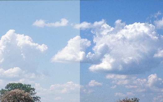

canale luminanza : 90 % tutto
canale colore : 90% tutto
sembra che col canale luminanza l'immagine dell'oggetto è più scura o sbaglio?

flowbox
Posts: 2545
Re: villa tradizonale
Post by flowbox »
mmmhh cè qualcosa di strano .. la differenza dovrebbe essere cosi:
sinistra canale colore - destra canale luminanza

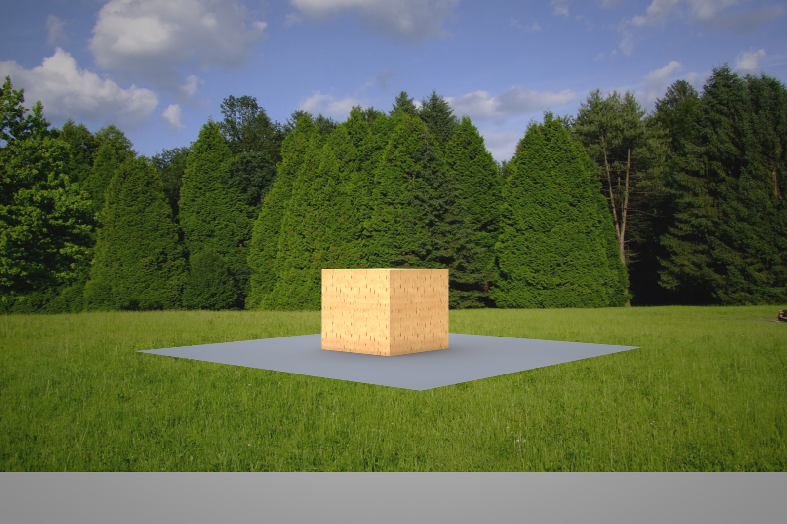

Posts: 3112
Location: Treviglio
Post by gabriele__82 »
scena
prova sfondo.zip
(374.41 KiB) Downloaded 126 times
flowbox
Posts: 2545
Post by flowbox »
ho eliminato il primo piano che influenza negativamente lo sfondo... ho tolto L'ambient occlusion su tutta la scena.. che è ottima per diminuire il realismo dei render... ed ho fatto un render velocissimo... che ora devo andare a lavorare :)

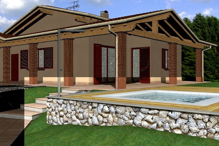

Posts: 3112
Location: Treviglio
prova muro in pietra: canale colore+disffusione+rilievo+displacement (suddivisione 5)
mi piace ma non lo "spigolo" a sinistra che non dovrebbe sembrare uno spigolo.
il "mantieni lati originali" è disattivato, continuo a provare cmq.
