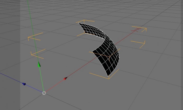

cambiare la posizione dell'asse di un oggetto
Post by silence »
si puo'?
come vedete e' spostato e mi impedisce di controllare bene gli spostamenti.
c'e' un modo per allinearlo al centro dell'oggetto o in una posizione diversa da quella base?
m.
PS.
e' possibile inoltre aumentarne lo spessore? ho provato a estruderlo ma niente.
l'unica idea che mi viene in mente e' tracciare il contorno con una spline e buttarla in una nurbs, ma sembra lunga la cosa〜〜

ciao silence,
il controller per gli Assi Oggetto si trova nel menu a sx
PS. in tutti i casi ti consiglio di usare il comando "Cerca" del forum prima di postare una richiesta... le domande tipo "come si fa a..." oppure "dove si trova il comando..." sono tra le più frequenti...

Posts: 10554
Re: cambiare la posizione dell'asse di un oggetto
si diciamo che avvolte la ricerca e' sempre spasmotica..
Cmq se vuoi centrare l'asse trovi il comando nel menu STRUTTURA > CENTRO ASSE, lo apri e dai ESEGUI e l'asse si sistema da sola :P
