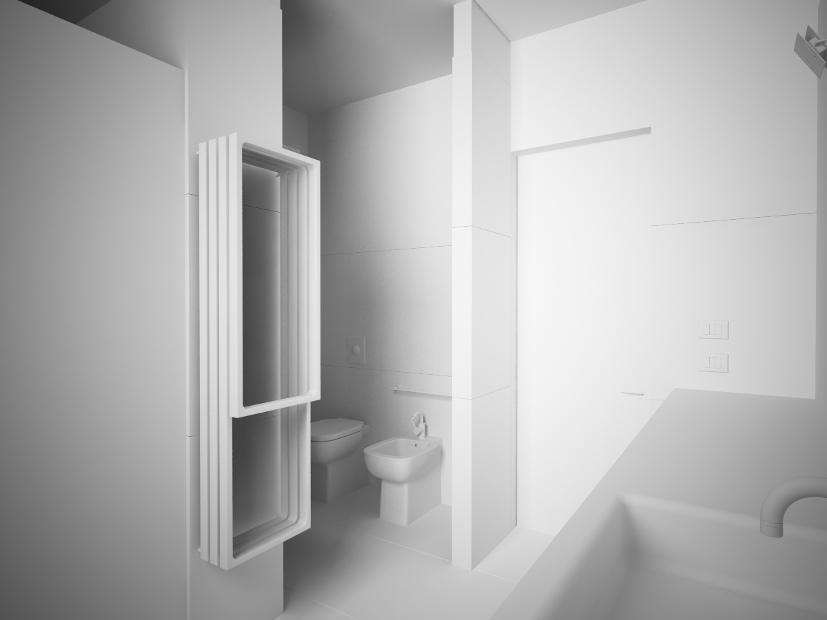

ecco una prova con una luce area proveniente dalla finestra che sta sula sinistra
ho utilizzato solo la camera di cinema SENZA tag vray
luce area senza spunta su NO DECAY

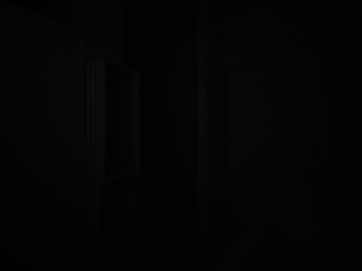

ecco una prova come mi ha detto renxo ho lasciato tutto cosi' ho aggiunto una nuova camera col tag vray di default

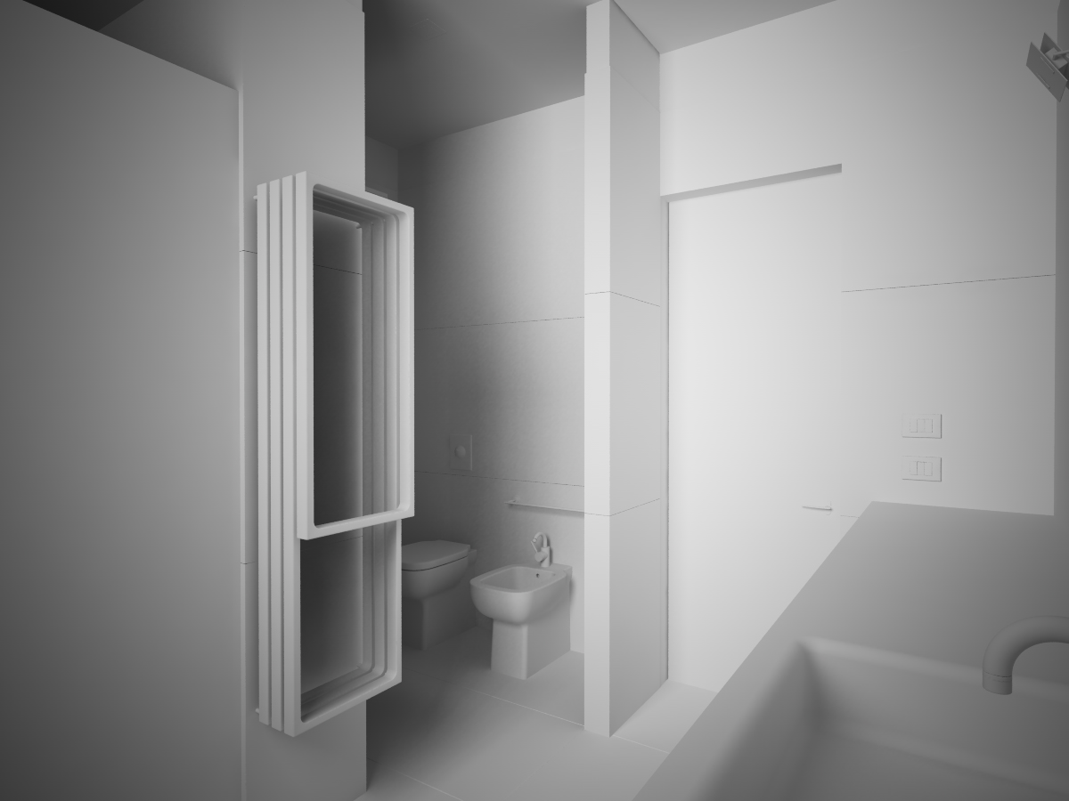

vray camera di default e spunta su NO DECAY

Posts: 4888
Location: Milano
Re: physical camera i no? spunta su no decay o no?
Post by nexzac »
ma se togli la decadenza perde di realismo secondo me...è come togliere la "fisicità" a vray... la parete di fronte sembra trafitta da un faro da stadio :)
il discorso dei parametri della camera, come hai detto bene, bisognerebbe conoscere un po' di fotografia e calibrarli come si deve per ottenere una giusta esposizione, poi chiaramente si sceglie a seconda dell'immagine che si vuole fare, ma iniziare da uno standard, modificando solo le intensità delle luci è quello che preferisco fare in genere io.
Con la ph cam hai anche la possibitlità, oltre che del dof, del white balance...non poco :)
Posts: 4888
Location: Milano
Post by nexzac »
ah aggiungo...
le intensità delle luci una volta aggiunto il tag alla camera, vanno alzate moltissimo, parti da una base di 100 e vedi cosa esce, sicuramente tornerà ad essere luminosa la scena.
