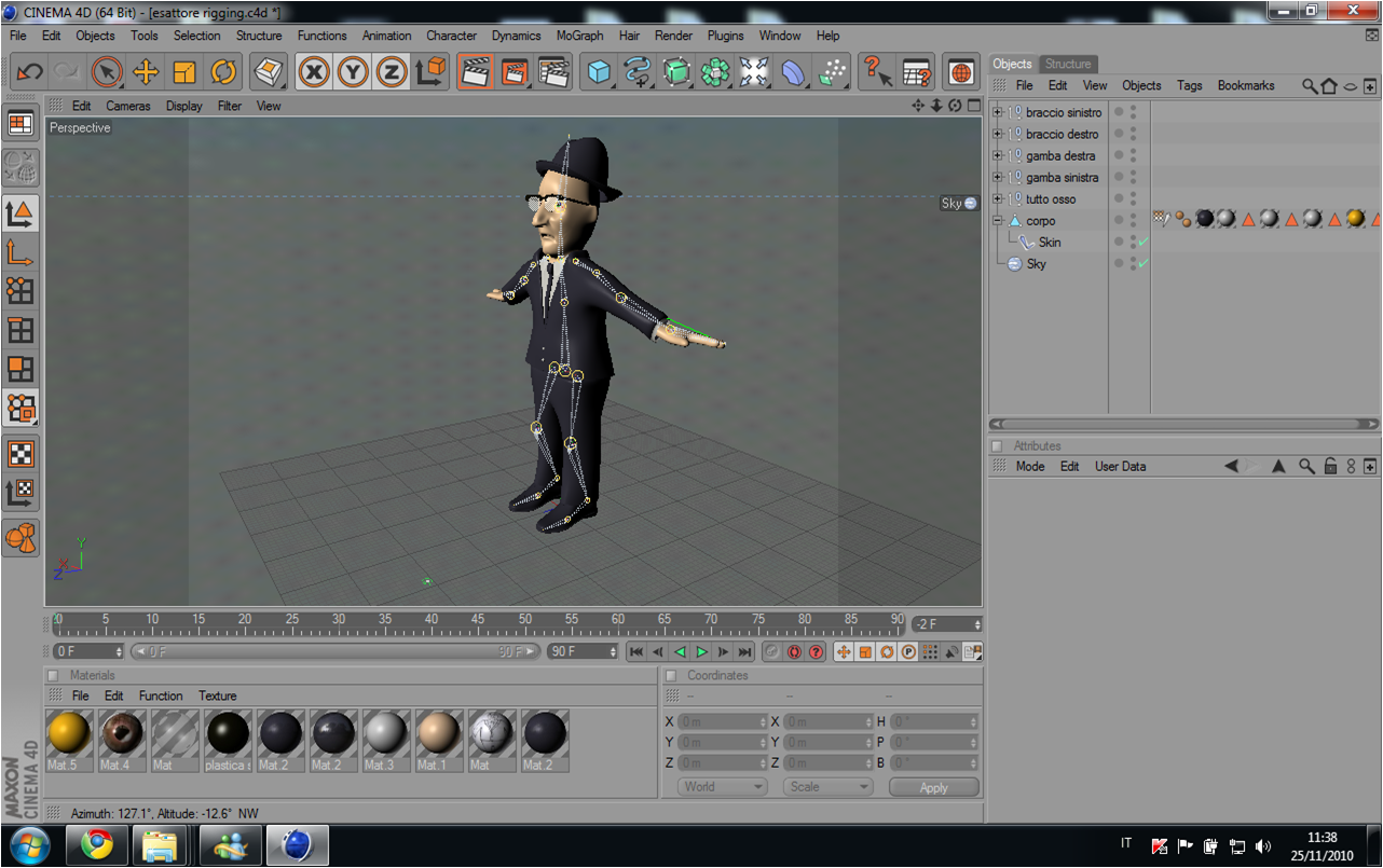

ho fatto il rigging del personaggio ma non riesco a far muovere le mani. Le mani sono state create in un secondo momento e non fanno parte del corpo. Come posso fare per farle muovere insieme al corpo??
potete aiutarmi?? vi allego il file e uno screen shot dell'immagine..

allora, cosi' su due piedi non mi ricordo benissimo ma se non sbaglio tu puoi creare il fissaggio delle ossa anche ad un oggetto separato con le stesse ossa in quanto c'e' l'oggetto skin e il tag con il vertex che ti aiuta a fare questa cosa ma ora cosi' al volo non mi ricordo...
Secondo me ti conviene attaccarle...e' molto piu facile per il peso perche' influenzera' la parte del braccio con il vestito e viceversa...

causami come le attacco??

non so come attaccarle ho provato connetti, ma dopo non mi fa lo skin

Metti uno skin anche alle mani e gli dai il peso delle ossa che gli hai attribuito.

segui il consiglio del magico kino! oppure connetti le mani con il corpo, verificando che ti rimanga un pezzo unico.
In che senso se connetti non ti fa lo skin? se lo connetti e hai un oggetto unico certo che te lo fa ;)

sto provando adesso e ho connesso tutte le parti staccate in un solo oggetto che ho chiamato corpo..ma le ossa adesso non sono connesse al corpo!!! allego file

Ciao Aspirina,
ho dato un'occhiata al tuo file...
Il comando Bind non funziona correttamente (ossia non ti crea in automatico l'oggetto Skin) perché hai già un Weight Tag assegnato all'oggetto poligonale.
Cancella il tag e utilizza l'oggetto Bind facendo comunque attenzione a selezionare solo le Joints senza gli oggetti nulli, e l'oggetto poligonale.
Purtroppo però anche così avrai tutta un'altra serie di problemi con il tuo personaggio... innanzitutto ha una mesh troppo suddivisa, perché lo hai probabilmente reso editabile dopo averlo inserito in un hypernurbs... non riuscirai a gestirlo.
Seconda cosa, il rigging che hai creato ha molti problemi e risulta ingestibile, sia per quanto riguarda i controlli che hai creato sia per quanto riguarda la sistemazione delle joints nel corpo.. nelle gambe, ad esempio non è necessario dare quella piega alle ginocchia dato le hai create praticamente dritte.
Ti consiglio di documentarti meglio prima di eseguire il rigging di un personaggio, altrimenti rischi dei gran mal di testa.
