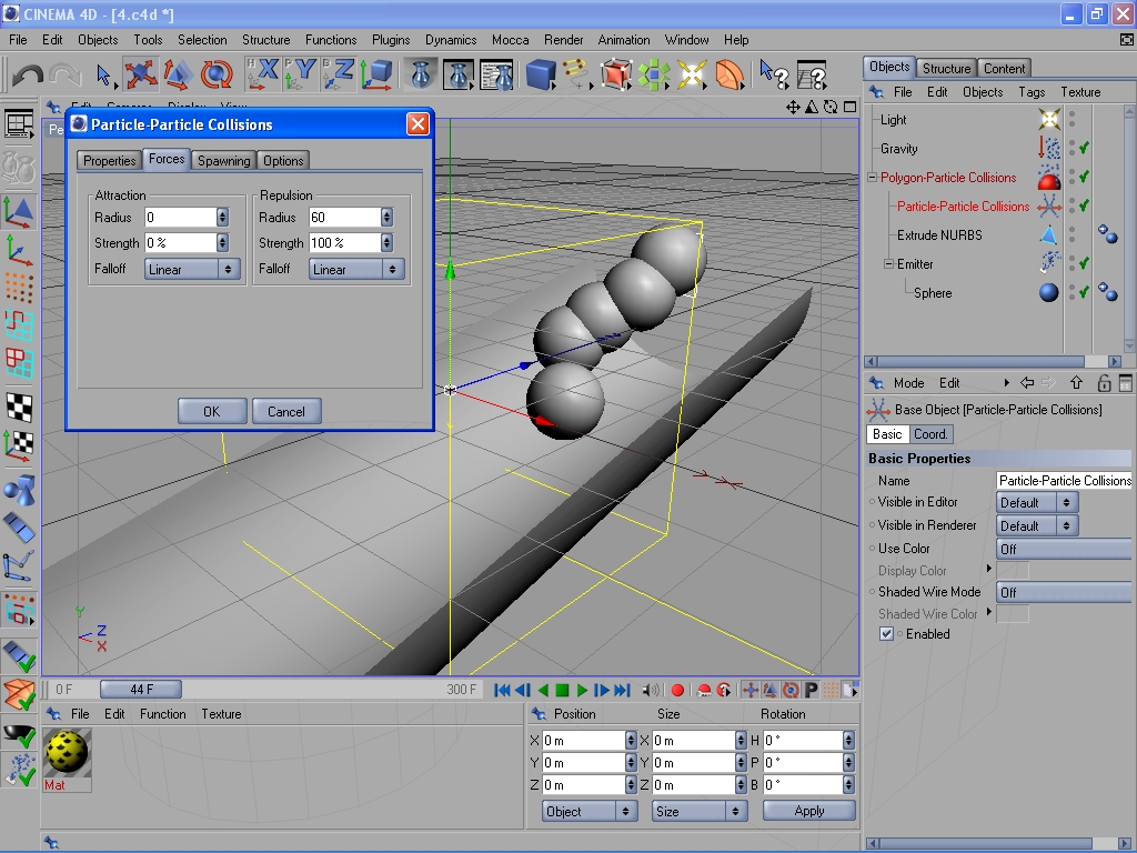

Dal momento che sono convinto che un esempio valga 1000 spiegazioni, te ne allego uno che ti ho preparato al volo con questo risultato:

Ok. Ho guardato l'esempio. Che dire? Ho rifatto da zero la scena seguendo il tuo file, ma quello che succede è che le sfere si respingono solo un pò dopo che escono dall'emettitore e non subito come nel tuo.
Non hai per caso una mail che ti invio il .c4d? Ho provato a vedere se c'era sul tuo sito dove hai la gallery (a proposito.... complimenti, bei lavori veramente) ma non l'ho trovata. Comunque nel caso non ti preoccupare, in un modo o nell'altro guardando il tuo file salterà fuori la piccola differenza che li distingue.
