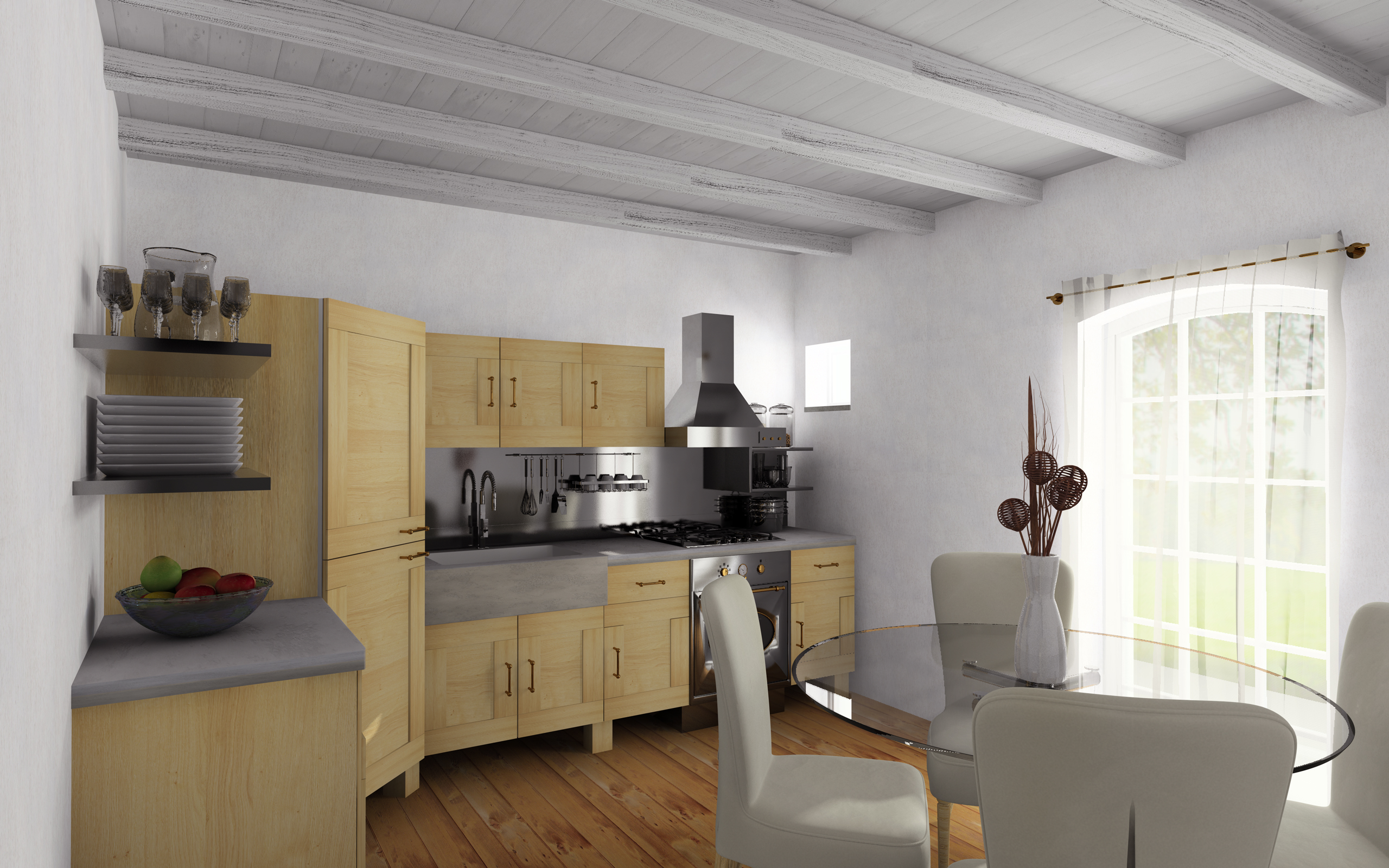

Alcuni aggiornamenti riguardo soggiorno-cucina...
ci sono delle cose che non mi convincono:
SOGGIORNO: i mattoncini...dovrei aggiungere il canale displacement? il rilievo non si vede nonostante la percentuale sia alta...e vorrei si percepisse specialmente negli spigoli...ho creato da me il materiale :? l'illuminazione è data da due luci area alle finestre con intensità 200% e una infinita 400% a simulare il sole...parametri GI: diffuse depth 3, primary intensity 150%, secondary 110%, gamma 1
CUCINA: a parte il legno che sarà da cambiare perchè il capo lo vuole più scuro, e probabilmente anche il tavolo non sarà in vetro, la cappa da addossare al muro altrimenti i fumi non si sa dove finiscono, il materiale del lavabo: pietra o smalto? ne ho provati due simil pietra, uno con una leggera riflessione (nel particolare), l'altro senza (nella vista d'insieme)...and so on....MI SEMBRA PIATTISSIMA! ci sono due luci area alle finestre con intensità 100% quella grande, 50% quella piccola, e una luce infinita 300% a simulare il sole...parametri GI: diffuse depth 3, primary intensity 200%, secondary 150%, gamma 1...
@ arcnello: lo sfondo è uscito alla fineeeee :D :D :D grazie grazissime
ah...LO SO mancano i battiscopa...me ne sono accorta all'ultimo...mea culpa! prometto che li aggiungo :mrgreen:
un grazie in anticipo a tutti per eventuali commenti/critiche (dateci dentro e siate severi!)/consigli...e buonagiornata :)
F.

...e...lo so che la donna delle pulizie bestemmierà in aramaico quando dovrà pulire sotto il bancone cucina...avevo messo li un battiscopa(giuro che c'era :D ) ma me l'hanno fatto togliere in favore di quei "cosi" in legno :roll:
