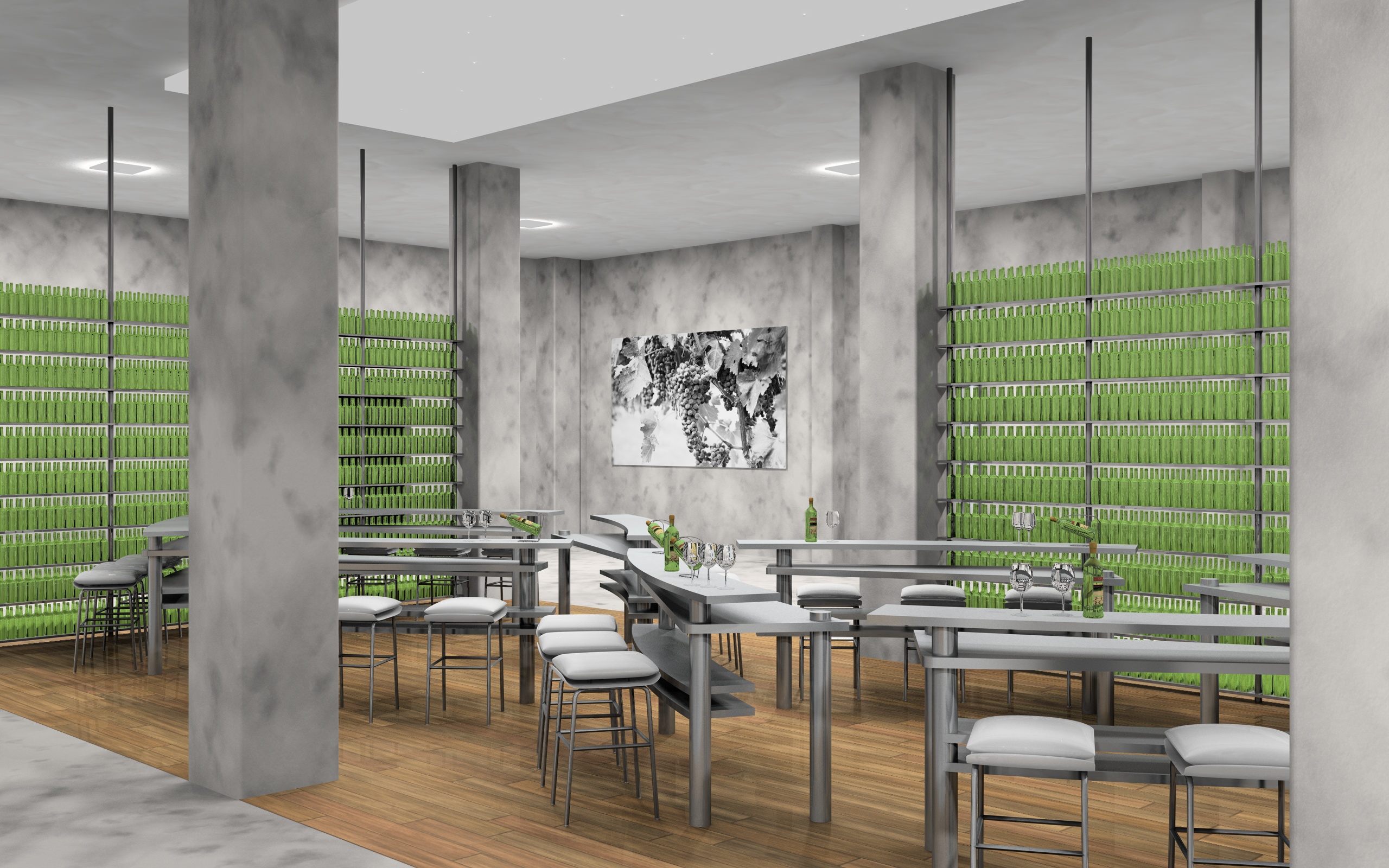

Piccoli suggerimenti (soggettivi):
Per quanto riguarda il render secondo me, è un po troppo grigio per un wine bar (forse era meglio qualche colore più caldo tipo rosso o bordeaux abbinato con bianco).
Le bottiglie sembrano vuote e mancano le etichette.
Poi i "maniaci del battiscopa" (me compreso) ti faranno notare che manca nel tuo progetto i battiscopa.
Ci metterei dei lampadari appesi a soffitto per dare un'atmosfera più intima.
Per gli sgabelli cambierei quella seduta con il taglio netto.
E su questa vista quel pilastro in primo piano sulla sinistra proprio non ci sta.

per quanto riguarda il lato progettuale, io sono "la mano", il boss (l'architetto per cui lavoro) è la "mente"...mi ha dato gli schizzi e spiegato come lo voleva, io così glielo devo fare...grigio (anche se a fine lavoro sicuramente MOLTO piu luminoso :D e marroncino per i materiali della "struttura" (alluminio, cls e parquet)...pareti formate da bottiglie vuote e quindi senza etichetta...(quelle di queste specie di "nicchie da degustazione")...pareti perimetrali invece molto luminose e con espositori di bottiglie "piene" e quindi con etichetta...mio compito quello di rendere tutto ciò "accattivante"...considera che ho iniziato da zero ieri pomeriggio...ho postato tutto ciò per il problema (non irrilevante)...del vetro :D
continuerò a lavorarci comunque, in primis è una prova per me riuscire a rendere "esteticamente gradevole" un progetto del genere, e in così poco tempo

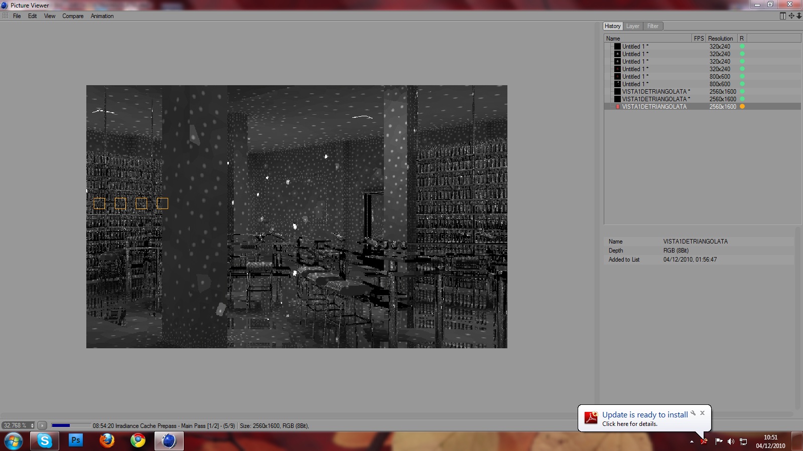

se qualcuno ha ulteriori consigli per velocizzare ulteriormente il render, il pc o qualsiasi altra cosa, son accettatissimi
Re: Pareti di vetro, 4800 bottiglie
Non so se ci sono altri accorgimenti per ridurre i tempi, dipende dalla potenza e numero dei processori.
A te con 9 ore sta ancora a calcolare il prepass (5/9), mentre a me ci ha messo 15 minuti (dopo per renderizzare il tutto ha impiegato altri 84 min), quindi secondo me ci metterà molto il tuo computer (forse pù di 24 ore).
Purtroppo ci vuole potenza di calcolo, nel mio caso dopo che ho sostituito il mio vecchio Pentium 4 con due xeon, non solo ci ho guadagnato in termine di tempo, ma ci è stato un salto di qualità enorme, visto che prima perdevo ore ed ore a fare prove e riprove (spesso deludenti), senza poter utilizzare scene cariche di poligoni (come piante 3d) ecc.
Ora invece questi problemi ne ho solo quando esagero con la vegetazione 3d, ma per fortuna hanno creato le istanze dei duplicatori.
Insomma è stato un buon investimento.
Ti saluto.

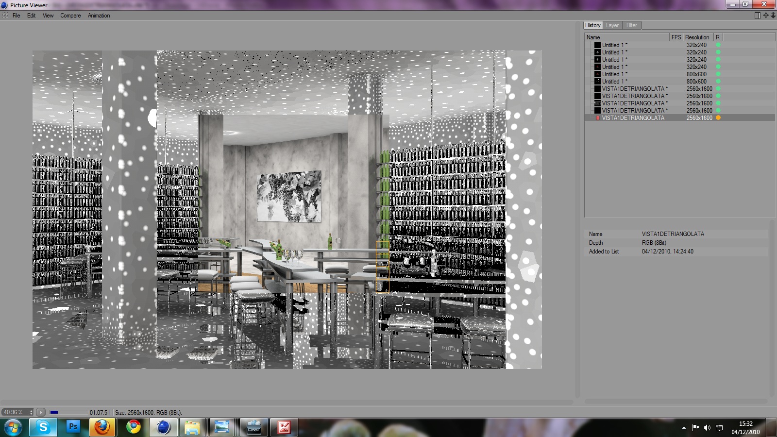

Per il materiale dei muri se lo sporco è dovuto al canale diffusione, prova a portare il colore nero del disturbo (presumo che vada dal nero al bianco) a un grigio chiaro.
