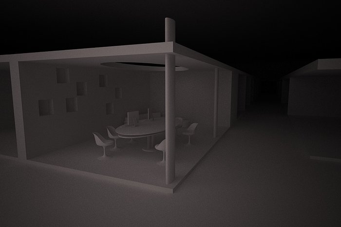

buonasera a tutti
premetto che ho usato iltasto cerca, ho letto almeno 20 tutorial da stamani a questa parte..ma io proprio non capisco dov'è l'errore..
progetto di uno stand...illuminazione di un interno...senza luce del sole...
ho settato una luce area vraylight dietro la camera...niente ombre anche on enable shadows..
più luci area in corrispondenza dei faretti..idem...
ma le ombre dove sono finite???

astertrilly
Posts: 51
Joined: Fri May 30, 2008 2:28 pm
Re: illuminazione interno stand
Post by astertrilly »
grazie dei consigli!proverò ad applicare l'hdr, anche se non sono esperta in materia. ho sempre lavorato con esterni architettonici.
conosci già altre discussioni dove se ne è parlato?
cmq il problema iniziale rimane: perchè nessuna luce proietta ombre se è spuntato sempre enable shadows??!
ps: il discorso delle luci area belle grandi, una al soffitto del capannone e una dietro la camera c'ho provato..ma con risultati deludenti :(

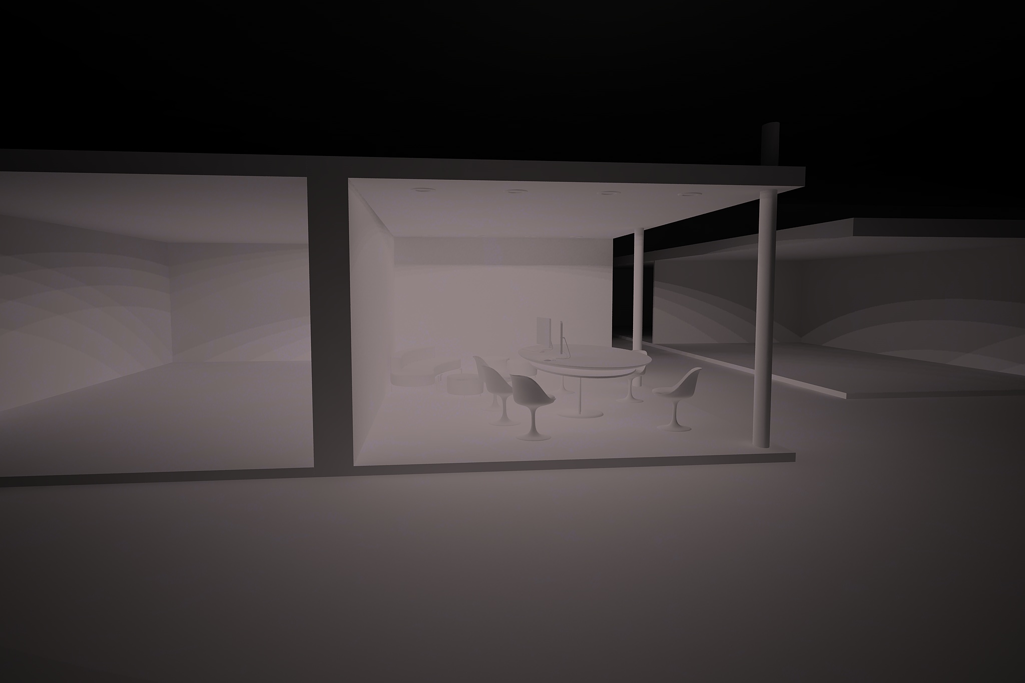

astertrilly
Posts: 51
se qualcuno può farmi capire cosa sto sbagliando...perchè io sono proprio bloccata!!
vi posto il file..
grazie a chi potrà darci un'occhiata..

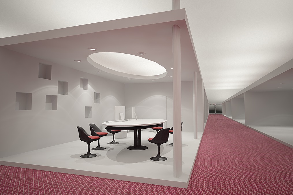

Post by visualtricks »
Ciao,
a prescindere da come stai illuminando la scena, ci sono diverse luci con le ombre disattivate (Light orizz, luce box) e che hanno tra l'altro la spunta attiva su No Decay. Con questa impostazione è impossibile ottenere un illuminazione realistica, le luci devono avere le ombre e devono avere decadenza per comportarsi credibilimente.
Se vuoi creare un'illuminazione diffusa forse la cosa migliore sarebbe partire usando l'override Gi presente nel pannello environment del bridge, poi aggiungere e calibrare via via le altre varie luci.
Ho visto poi che ai ativato ColorMapping, Ambient Occlusion e Global Illumination nei render setting di cinema: dal momento in cui attivi Vray come motore di render, quelle impostazioni non hanno nessuna influenza, vray ha i propri quindi devi regolarli da VrayBridge.
Ti allego un screen di come appare la scena così com'è, solo attivando le ombre e togliendo la spunta a No Decay sulle luci che ti ho detto.
ciaps

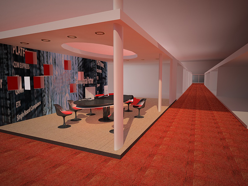

ciao Visualtricks e grazie per averci dato un'occhiata.
in realtà sì avevo GI AO e CM attivati, ma sapevo che se uso vray non influisce. mi sbaglio?
mi ero dimenticata di togliere la spunta.
quelle luci erano spente proprio perchè non mi soddisfacevano!
ora però...sinceramente pure con decay e ombre attivate...le mie vray area non fanno praticamente ombra!! ma come è possibile?!
posto un'immagine:
il quadrato bianco che si vede sulla sinistra "appeso" alla parete con le scritte è una luce area, volutamente messa in mezzo per vedere luci ed ombre...MA DOVE SONO?!
non capisco non vedo alcun effetto! io devo avere qualche impostazione che proprio non va.
un'altra cosa...per limitare la rifrazione del colore rosso della moquette dapertutto...? :?
Posts: 3567
Location: Pistoia
si non parlavo di quelle spente, ma delle altre luci area che nel file che hai postato sono accese e senza ombre e decadenza.
Cmq secondo me dovresti affrontare la scena in un altro modo.. quando usi vray (ma anche in generale) dovresti cercare di rendere la situazione più reale possibile. Mi spiego, se quello è uno stand, sarà magari in un capannone, ci saranno delle luci che illuminano il tutto creando luce diffusa, pareti che rimbalzano la luce, ecc. Se realizzi una scena più o meno come sarebbe dal vero, vedrai che la luce si comporterà come te l'aspetti. Ti allego la scena modificata come avrei iniziato a farla io, è sicuramente da aggiustare molto ma magari può servirti da spunto.
ciaps
ps. alcuni oggetti hanno applicati dei materiali standard di cinema4d, dovresti usare materiali vray se renderizzi cn vray.
stand.zip
(1.28 MiB) Downloaded 106 times
