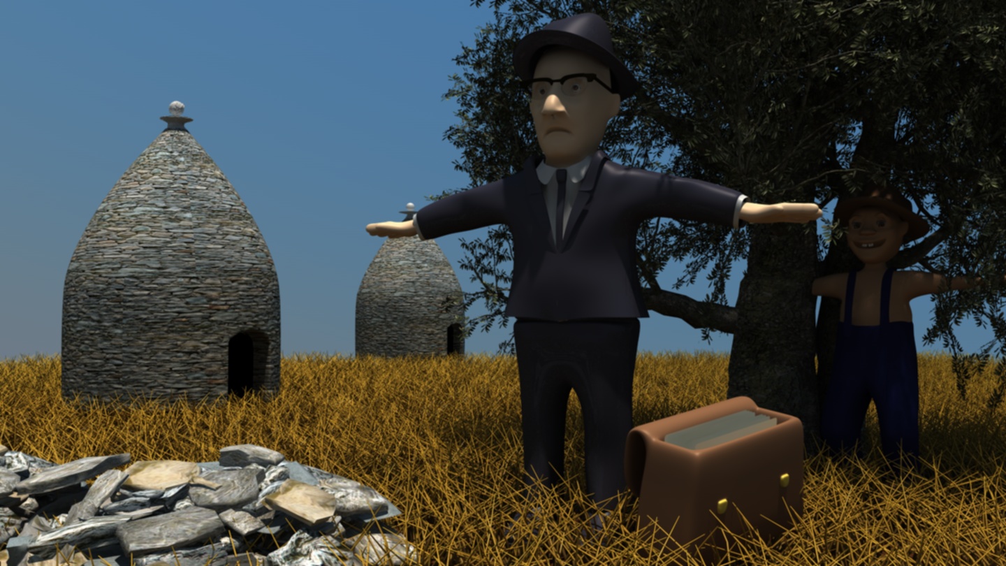

ciao! il personaggio a destra ha il braccio nell'albero, l'erba sembra che attraversa le pietre (sinistra). Cmq se vuoi consigli ti conviene dire qualcosa in più paramtri tipo di illuminazione ecc

le costruzioni sono totalmente fuori scala
se vedi la proprozione con l'erba l'ingresso sarà alto non piu' di 40 cm
dovresti rivedere tutte le proporzioni

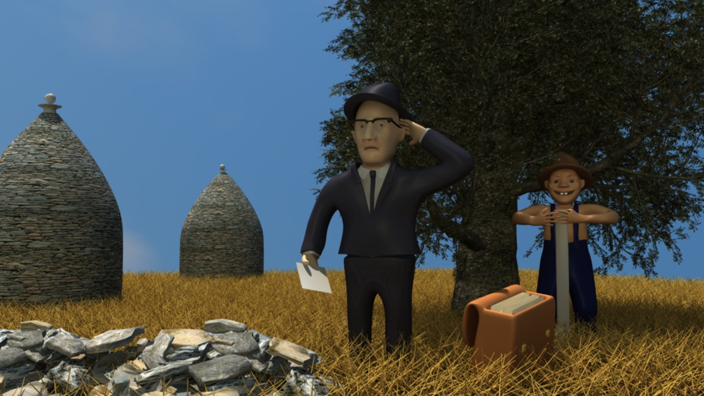

si i trulli sono sproporzionati provate a guardare questa...il manico della zappa è grande...e una pietra è sollevata..la cosa che non mi convince è l'erba...secondo voi???
