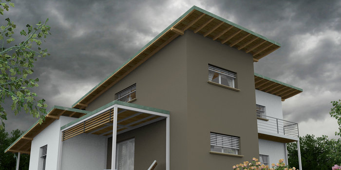

Post by gabriele__82 »
come da titolo, e con spunto dal post di arcenello, ho voluto aprire questo argomento in quanto potrebbe essere molto utile e interessante.
sulla base delle informazioni prelevate dal post di arcnello e dal capitolo del libro sull'illuminazione con hdri posto questo "vecchio" (la villa è in costruzione, fase finale) lavoro, illuminato solo con un oggetto cielo + HDRI.
parametri HDRI : campionamento QMC per pixel, massimo campioni 128, precisione 85%
I.G.: intensità primaria e secondaria 130%, profondità 4, qualità bassa bassa.
mi rimane il dubbio di cosa possono essere quelle sgranature nelle parti in ombra.
ho provato ad alzare i parametri al massimo, ma niente.
seguirà successivamente un render con uno sky attivato per simulare il sole.
arcnello
Posts: 3235
Location: riviera di ponente
Re: AR e illuminazione con HDRI
Post by arcnello »
che valori hai messo sul genera IG della tua HDRI ?
io li ho alzati abbastanza piuttosto che aumentare le intensità primaria e secondaria
prova a inserire il CM anche con valori bassi
ho alzato anche i valori del genera saturazione in modo che l'immagine HDRI "sporchi" piu' la scena coi suoi colori
ciao_________
Posts: 3112
Location: Treviglio
cavolo è vero, ho messo anche il CM 1.1/0.9
il genera è 100%, tutto standard, tranne il genera saturazione che l'ho portato a 10%,meglio tenerlo al 100% quindi?

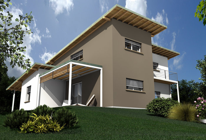

piccola prova con lo sky attivato, stesso problema sulle ombre sgranate.
arcnello
Posts: 3235
Post by arcnello »
gabriele__82 wrote:il genera è 100%, tutto standard, tranne il genera saturazione che l'ho portato a 10%,meglio tenerlo al 100% quindi?
prova ad alzare di un 40/50% il genera ed aumentare oltre il 100% la saturazione
ed abbassa a 110, piu' o meno le intensità
il CM mi sembra che l'ho settato a 1.8
per l'AA l'ho portato a 2x2 - 8x8
ciao_________
Posts: 3112
Location: Treviglio
OK grazie, stasera provo.
l'AA l'avevo impostata già così.

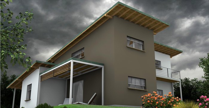

allora, sulla base dei consigli di arcnello, questo è il risultato. non so manca ancora di qualcosa...
Posts: 3112
Location: Treviglio
questo invece ha le stesse impostazioni della precedente ma con lo sky attivato
