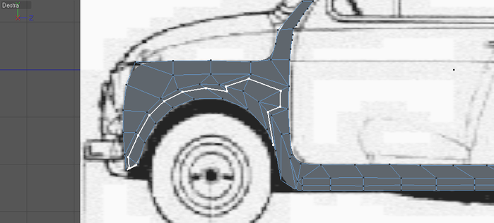

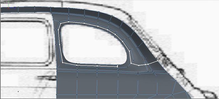

Mi stò cimentando nella modellazione di un automobile e siccome ho messo i punti un pò a casaccio (non ci avevo proprio pensato prima, o meglio non lo sapevo che bisognava suguire un certo senso), quando sono arrivato al punto di adoperare il coltello, per definire alcune parti della vettura (fiat 500 modello vecchio... hiihihi), ho avuto difficolta con le linee (del coltello) in modalità loop, perche non seguiva correttamente la linea da tagliare.
Vi allego un paio di immagine per far capire meglio cosa ho voluto dire.
La domanda che vorrei porvi è questa: quando si lavora in point to point per modellare un autovettura, qual'è la migliore disposizione da seguire per far si che poi non si hanno problemi (come si vede dalle immagini che ho allegato) con il coltello in loop?

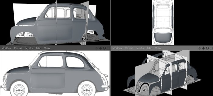

Le blueprint le ho messe come si vede dall'immaggine, vanno bene?
Le misure le ho viste nelle propietà delle foto (tasto destro sulla foto --> proprietà) e poi le ho applicate a cinema, modificando leggermente altezza e larghezza se qualche foto era più lunga o larga di qualche millimetro.
Esempio se fronte era 178x384cm e retro era 177x384cm
io ho fatto per entrambe 178x384cm
e giusta come cosa?

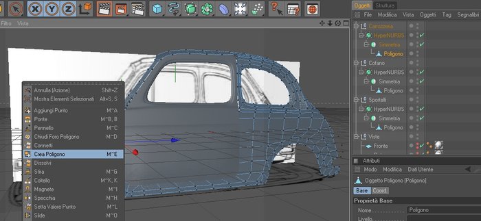

Riguardo al metodo, come dicevo uso il point to point (ho letto sul web che è la tecnica migliore per modellare auto, moto) e poi collego i punti con lo strumento "crea poligono" come si vede dall'immagine. I punti li aggiungo con un oggetto poligono dentro un oggetto nullo, una HyperNURBS e una Simmetria. Va bene così? E poi che dici che è meglio usare lo strumento "ponte" forse?
Cmq nella modellazione del cofano e dello sportello, non ho riscontrato grosse difficoltà nell'usare il coltello per fare i tagli correttamente, perchè la disposizione dei punti è molto più lineare. Invece quando mi sono imbattutto nel "taglio" della carrozzeria, ho avuto difficoltà nei tagli, in quanto come si vede dalle immagini allegate all'apertura del topic, in alcune parti, le linee del coltello in modalità loop, non seguono bene la parte da tagliare e quindi non viene bene la modellazione. E questo è sicuramente dovuto, alla disposizione dei punti non im modo corretto. Giusto? Per questo chiedevo che direzione seguire, se spostarli solo in orizzontale o verticale? Ma poi il metodo diciamo migliore e creare prima tutta la sagoma e poi alla fine "tagliuzzare", oppure dare la forma all'auto man mano che si prosegue?
Un altro errore che ho fatto e creare lo sportello separatamente vero? Perchè come si vede dalle immagini, ora la linea sotto il finestrino, non combacia con la linea della carrozzeria.
Ho appurato bene : ) che per definire il modello quando si usa il "coltello in loop", la "disposizione dei punti" è di vitale importanza, altrimenti non si prosegue con il lavoro, perchè non viene bene. Per questo chiedevo a voi qual'era, secondo il vostro personale parere da esperto, il metodo migliore, per non riscontrare grosse difficoltà, quando poi si utilizza il "coltello in loop"?

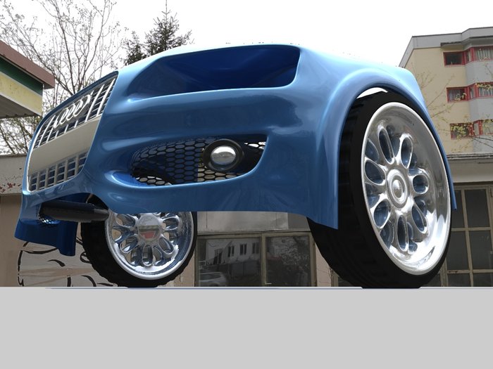

se vuoi, qui nel sito cè un modello fatto da ste090 che è un modello di audi. La messa li apposta per essere studiata.
dagli un okkiata

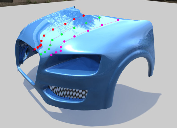

allora, il metodo è proprio quello che ti ho descritto:

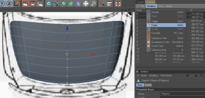

tu fai una fila di punti, che nell'esempio ESEMPIO.jpg (scusa la bassa qualità della modellazione, era la mia prima auto!!!!) è rossa.
quella fila li la fai dalla vista laterale.
poi selezioni i punti e li copi, vai nella vista dall'alto e la sposti, completamente.
in questo modo crei quella che io ho colorato di verde.
e usi ponte per creare i poligoni.
poi copi dentro altri punti (se hai usato ctrl+c li hai ancora in ctrl + v, quindi utilizzando sempre quel comando hai sempre la stessa fila di punti) e continui, nell'esempio a fare la fila fucsia, e unisci sempre con ponte.
se vai avanti cosi, il 70% della modellazione è fatta, e i loop son tutti fatti.
il difficile è modellare i pezzi in cui la fila non è sempre uguale, interpretare le linee e le curve di un'auto richiede pazienza e lavoro. Il metodo è semplice, ma come tante cose la differenza la fa l'utente.
sperodi essermi spiegato, non saprei come risponderti diversamente.

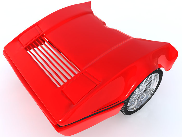

posto anche qualche risultato di modellazione di auto, per farti vedere che sebbene sia un novellino in questo campo (e non solo) qualche cosa ho fatto...finchè ho avuto tempo. poi ho avuto un po di commesse e "per fortuna"non sono riuscito a finire questi modelli.
cmk ti ho detto tutto cio che so...se fai cosi l'auto la fai fino al 70% circa (dipende anche dal livello a cui vuoi arrivare e dalla difficoltà del modello in particolare).
