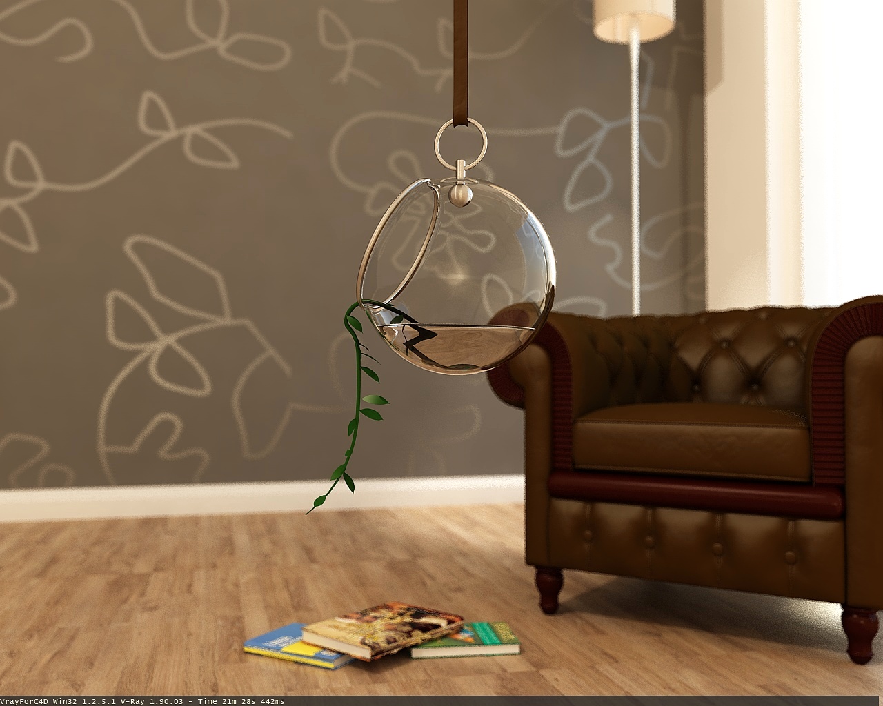

posto una prova di render. premetto la texture sulla parete è ripetuta e non è molto bella.
in attesa di pareri e correzioni vi ringrazio
Nico

ciao simpatico stò rendering. 2 suggerimenti veloci o meglio uno è oggettivo l'altro è un semplice punto di vista.
Il materiale del divano è sbagliato... se è pelle. Sembra plastica.
A mio avviso se vuoi usare il dof devi aumentarlo considerevolmente altrimenti non ha ragion d'essere in questo "scatto".

ciao anto sto smanettando con il dof, ma sinceramente non ho capito ancora come regolarlo :) ...se nella distanza target diminuisco il valore mi sfoca tutto..se metto il target come oggetto non fa nulla....devo cercare un tutorial per capire sto maledetto dof, per la pelle hai ragione forse dovrei diminuire lo specular e metterci un pò di bump...cmq grazie a presto

forse ci sono, bisogna regolare anche lo shutter speed per avere la sfocatura!?!?!?

che dici anto va bene come dof?? e la pelle??

Non è male, quoto i consigli dati da anto ed mi concentrerei prima sul mat della poltrona, poi sul mat del parquet che non mi garba proprio.
Ma l'ior dell'acqua che valore ha ?!

grazie Ettore ,
il valore ior e 1.33,
cosa non ti garba del materiale del parquet?
la pelle nell'ultimo post l'ho migliorata dite che non va ancora bene??
se così fosse cosa secondo voi dovrei aumentare o diminuire?

ottimo!secondo me se migliori o cambi il parquet sei a buon punto.Poi rivedi il materiale del divano magari una pelle invecchiata.

posto una nuova immagine ascoltando i vostri preziosi consigli, spero vi piaccia, diciamo che ho cambiato un pò di cose.
grazie a tutti come sempre

ciao, non ho potuto dirti niente perchè non ho vray, quaindi nessun consiglio, però ora posso dirti:BRAVO! mi piace molto di più dell'iniziale e la poltrona ha un non so che di meraviglia. mi piace tanto.
