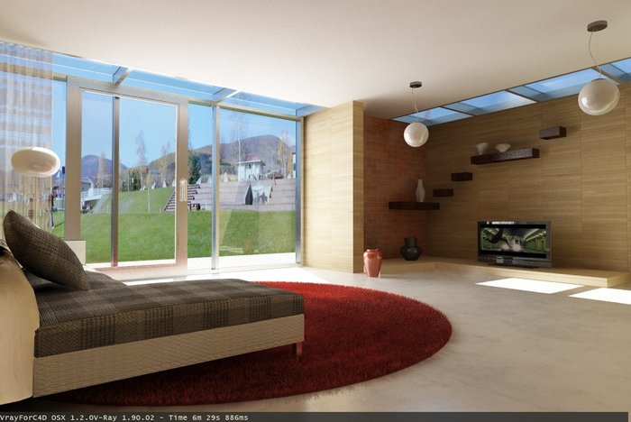

Salve a tutti!
Sto lavorando a questo rendering e non riesco ad ottenere le ombre delle lampade a soffitto.
Nella scena sono presenti una luce infinita all'esterno e una luce area nella parete di fronte alla finestra entrambe con le ombre attive.
Qualche consiglio?

cioè la luce area l'hai messa di fronte alla finestra e non sulla finestra?

Si percchè l'angolo dove c'è la parete di mattoni era troppo buio

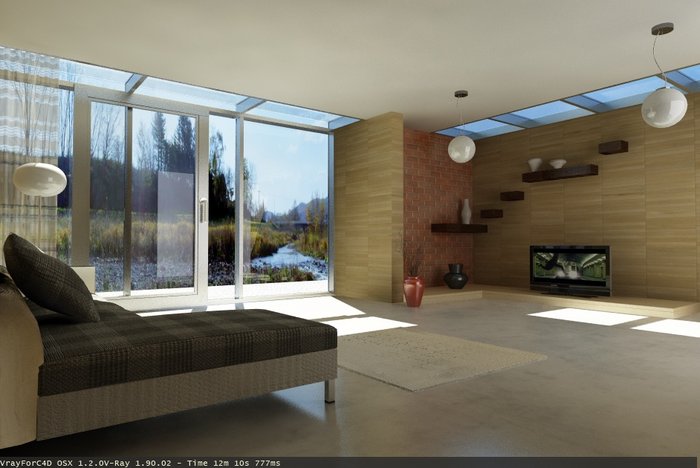

Ho spostato la luce sulla finestra e l'immagine è sicuramente migliorata ma mancano ancora le ombre dei lampadari sul soffitto.Boh?????

Potrebbe solo essere una questione di parametri IG bassi!
Hai controllato che le lempade siano effettivamente attaccate al soffitto?

Si le lampade sono attaccate,adesso provo ad aumentare la IG

Ma che tipo di ombra hanno le luci che hai messo?
Se hai le ombre area prova a aumentare anche la precisione e i campioni, ma secondo me non ce la fai, al limite un pochino d'ombra del supporto, quello attaccato al muro la ottieni ma della sfera e del tubo che la regge non credo salti fuori l'ombra, la sfera è troppo frontale alla luce area , che gia di suo produce delle ombre ultrasoft.
