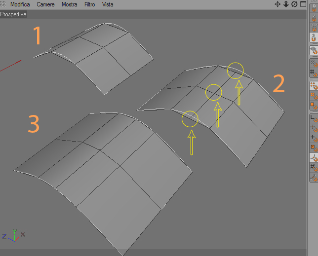

vedi george mi hai frainteso, non sto polemizzando su quale programma abbia più strumenti di modellazione o che', ma su come riuscire a fare un taglio come nel video
purtroppo anche la consultazione del manuale non mi è stata d'aiuto in quanto parla semplicemente di taglio a loop con il coltello senza menzionare mai la curvatura:
La modalità Ciclo vi permette di suddividere i lati ciclo.
Posizionate il puntatore del mouse lungo uno dei lati che dovrebbe essere tagliato da un ciclo. Comparirà un’anteprima in giallo per indicare dove verrà praticato il nuovo taglio. Cliccate per tagliare.
La linea evidenziata (anteprima taglio) può essere bloccata premendo il tasto Shift. Successivamente il teglio può essere ridefinito nella Gestione Attributi (utilizzando il parametro Offset). Il taglio avverrà quando clicchi nuovamente nella Viewport. In caso contrario, premi semplicemente il tasto Shift.
sono felice se tu mi assicuri che il coltello funziona proprio nel modo che vorrei io, ma io ancora non ci riesco perché i tagli non sono mai morbidi come vorrei, ma tendono ad irrigidire la superficie e quindi non calcolano la curvatura iniziale.
non è la prima volta che uso cinema e la via della domanda sul forum per me è stata sempre l'ultima scelta dopo il manuale e il "mitico tasto cerca" e mi rendo conto che ponendola così la domanda potrei sembrare l'ultimo arrivato fresco fresco, ma davvero mi trovo in difficoltà in questo senso.
provo a riformularla mostrando il risultato di una delle 1000 prove da me effettuate
elencando i passaggi:
1_ nasce la superficie dalle curve e viene resa modificabile
2_ mi accorgo che vorrei un taglio proprio in cima
(il taglio purtroppo non segue la curvatura, ma irrigidisce la forma)
3_ traslo i punti in altezza portandoli a livello della spline generatrice
(questo è ciò che vorrei avvenisse in automatico)

infatti kino :D lo vorrei anch'io e chiedevo proprio se esistesse un metodo alternativo valido

Non ho mai inteso che stessi polemizzando :-)
Ora ho capito il concetto di "mantenere la curva" che intendevi.
Nel video non fa vedere la mesh smoothata e non ho modo di capire se si è valido al 100%.
Però ti assicuro che per le forme organiche ci sono tanti accorgimenti che rendono questo tool una alternativa, valida si, ma pur sempre un alternativa più che una esclusiva ;)
