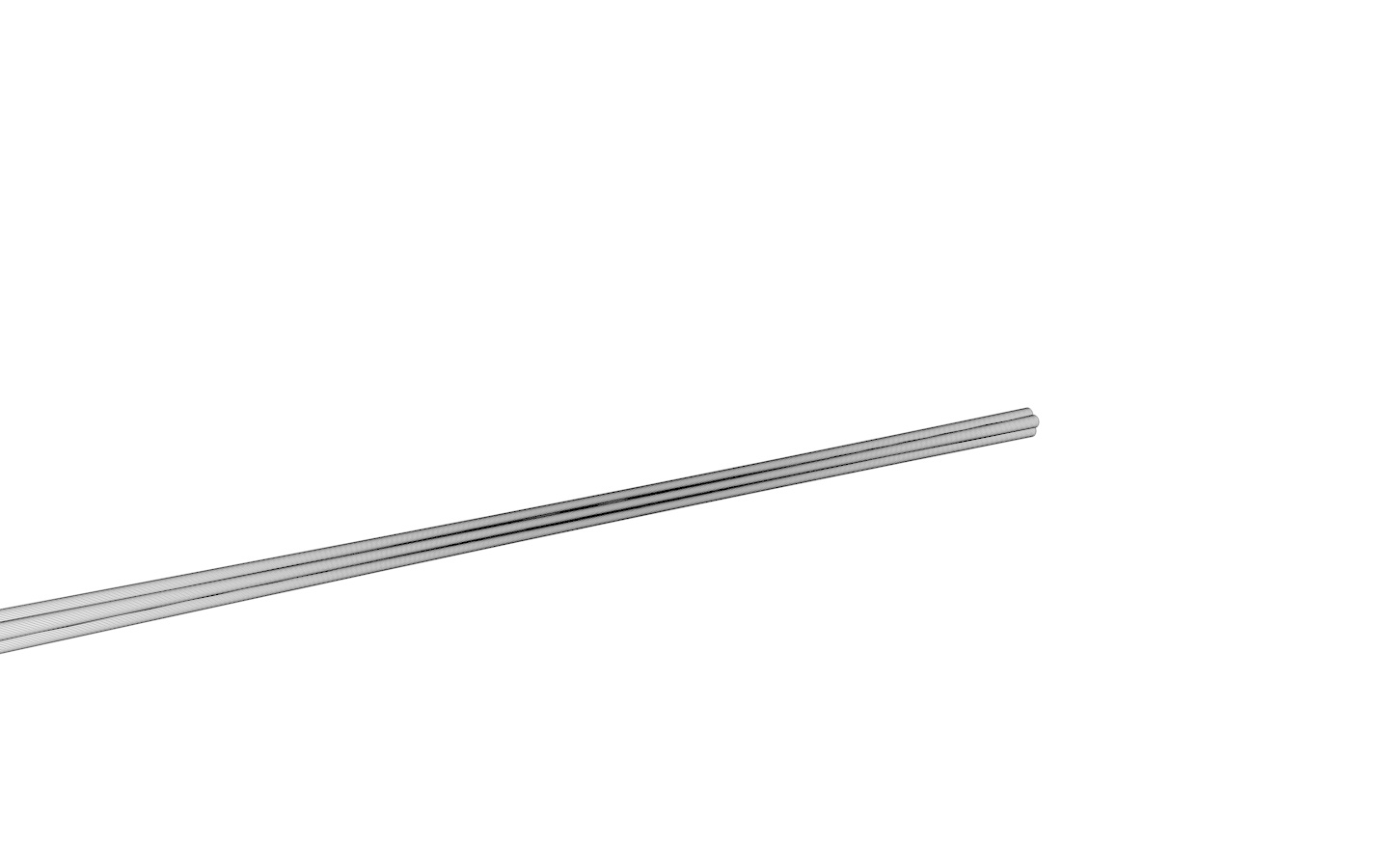

Devo realizzare un trefolo (vedi figure sottostanti) applicabile a corrimani, tettoie, ect.
trefolo viplato 1.jpg (4.88 KiB) Viewed 1842 times

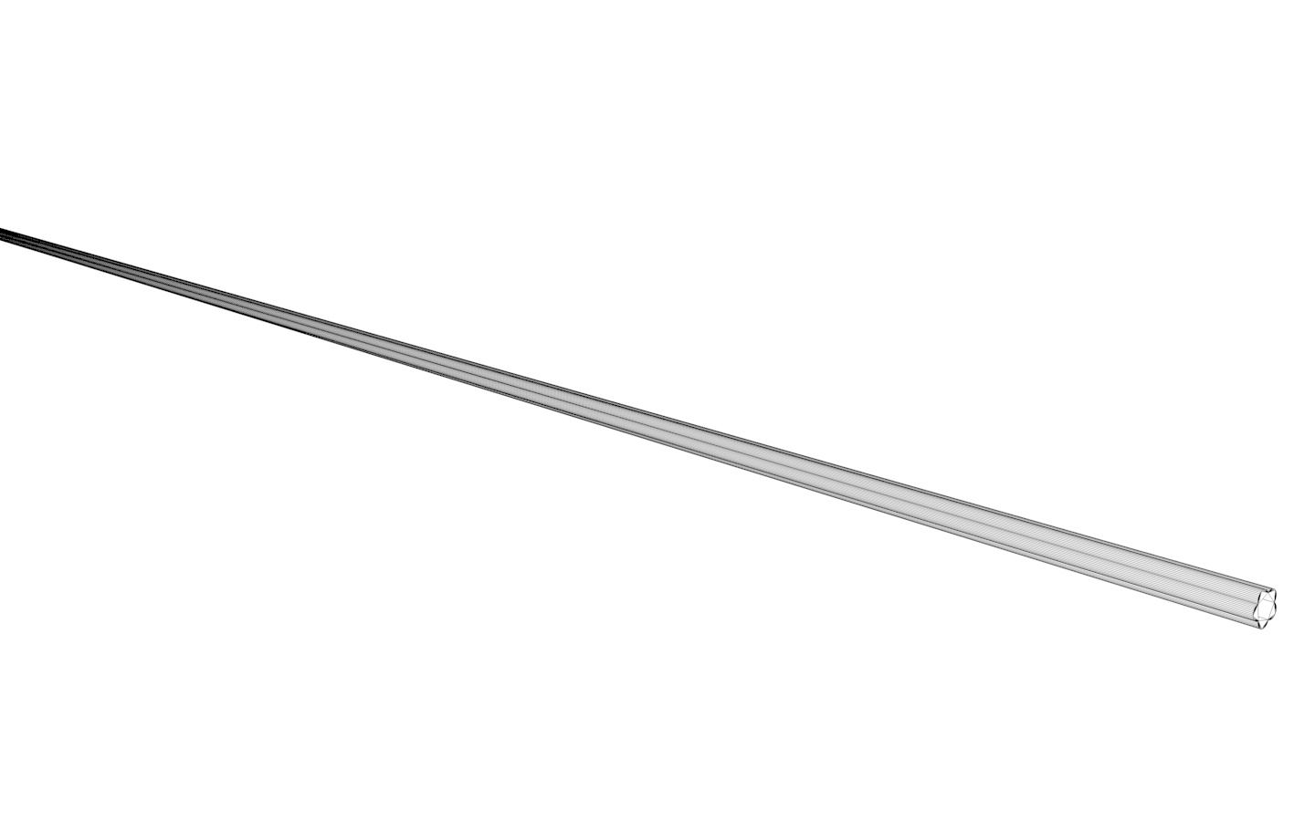

Ho provato in 2 modi:
- ho creato un cilindro lungo e fino, l'ho duplicato a raggiera e, dopo aver
connesso e raggruppato in un unico oggetto i cilindri, ho aggiunto il deformatore Torcere;
- ho creato il contorno dei fili (è simile al contorno di una margheritina :) ) e dopo aver selezionato il tracciato gli messi in una sweep nurbs e ne ho modificato la torsione nei suoi attributi.
In entrambi i casi ho notato una lieve torsione molto lontana da quella che dovrei ottenere.
Qualcuno di voi sa dirmi come posso procedere per risolvere l'inghippo? :?:
Grassssie! 8-)

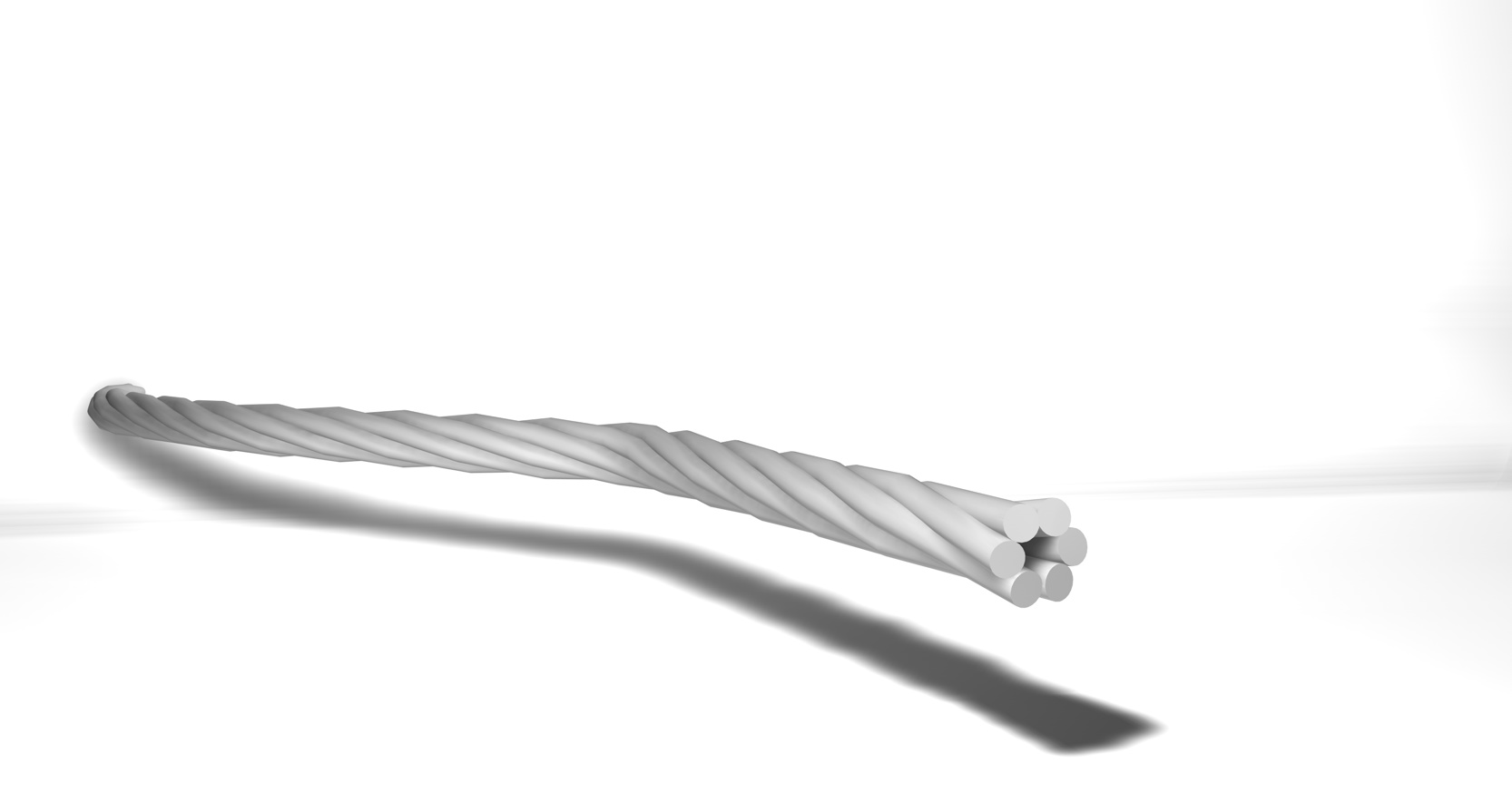

trefolo con il plugin Reeper X 1.0 già menzionato da jelly (velocissimo :) )
trefolo.zip
(173.38 KiB) Downloaded 101 times

questo è senza plugin... va solo dritto, ma lo fai in 30 secondi.
trefolo.c4d.zip
(7.74 KiB) Downloaded 116 times

Mi chiedo come mai non funziona con Sweep Nurbs con path il percorso del trefolo e con dei cerchi uniti in un unico oggetto come profilo. Il tutto con deformatore torsione.
..Mistero.. :?: :?: :?:
