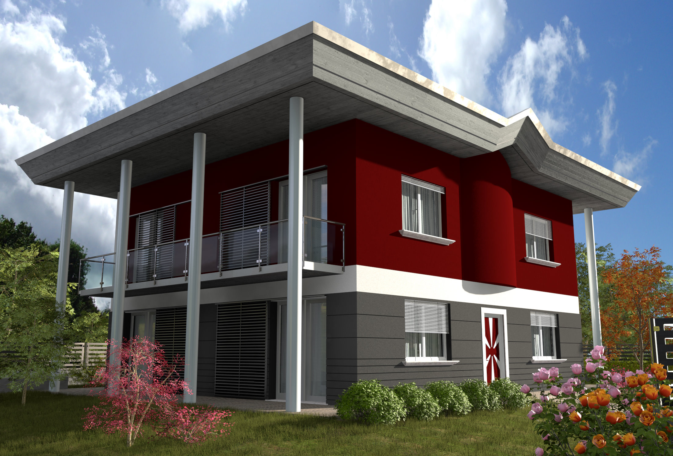

ciao ragazzi, prima di partire per Barcellona, avevo iniziato questo nuovo progetto, lanciando il rendering giusto il giorno della partenza. ora, appena arrivato in ufficio, posto il risultato.
illuminato con luce infinita + cielo con hdri, intensità primaria 110% secondaria 120% profondità 4, valori tutti bassi di IG.
segnalo già io alcune cose che non vanno:
il materiale rame che ogni volta è una bestia da sistemare, quelle due macchie sopra alle finestra a piano terra (non so cosa siano) e i vetri delle finestre che ora sono semplici cubi che entrano nel serramento ma che provvederò ad accorciare per far risaltare il bordo.
voi che dite?
ciao ciao

ciao gabriele,bel lavoro! mi piacerebbe capire come si realizza quest'erba?

ciao e grazie, è fatta con hair, inserendo nel canale lunghezza un'immagine (potevi usare anche un disturbo) in bianco e nero. dove è bianco l'erba cresce, dove è nera l'erba non cresce, così dai un'idea di "disordine", rendendola più reale.

Mi complimento per il risultato ottimo... e passo alle mie personali considerazioni ...
il rosso amaranto è esageratamente saturo... dubito che in commercio si trovi una pittura che dia questo risultato :) il mio imbianchino l'ha cercata tutta la vita
Gli spigoli sono vivi.. anzi scoppiano di salute hehehe
il materiale delle colonne sembra riflettente quasi perlato... a meno che non sia stato fatto cosi a proposito
i vetri del balcone dovrebbero avere un po meno trasparenza cosi rifletterebbero correttamente , controlla anche l'indice di rifrazione
i bianchi sono al 100%.. o comunque vivino a 255, 255, 255, .... da diminuire un pelino
prova a diminuire un po (tipo 70%) il forza e saturazione del genera ig "materiale cemento" del tetto...
il cielo messo in questo modo ha le nuvole che ricevono luce da due lati, le nuvole di sx sono ok , le altre scorrette..
ancora piu personalmente... non stravedo per la distorsione prospettica della camera
il lavoro è comunque ottimo... non sono critiche, solo piccole considerazioni

ciao flow, ricambio più che volentieri gli auguri di buon anno (in tutti i sensi :) )
diciamo che il rosso o bordeaux non si comporterà mai così con il sole puntato, diventa tendente al rosa (l'ho visto su una villa che stiamo facendo) ma non mi piace l'effetto che dà, cmq sì, è troppo saturo.
per tutto il resto ti seguo a ruota, sia per le colonne, che per i bianchi (che sono bianchi).
ma sti spigoli vivi, che altre volte mi è stato detto, che sono? tipo gli spigoli della casa, dovrebbero essere leggermente smussati?
ah, il materiale cemento del tetto è a 10% in tutti e due i canali.
l'indice di rifrazione del vetro è 1.00 (erroraccio)
per la camera già mi hanno tirato le orecchie e lo sfondo non sarà quello definitivo.
grazie mille, come sempre gentilissimo.

si si gli spigoli vivi si intende troppo taglienti, andrebbero smussati leggermente, sempre per avvicinarsi al fotorealismo..
per il tetto prova inserendo nel canale diffusion un po di AO.. comunque mi sembra strano sia al 10%..
heheh ok bordeaux... pero scuro tendente all'amaranto

edit.. ecco la scala colori corretta, è amaranto o bordeaux??
http://it.wikipedia.org/wiki/Amaranto_(colore)
http://it.wikipedia.org/wiki/Bordeaux_(colore)

ooooook hai ragione, sempre a fare lo spaccone....hihihihihihi
domani lo riprendo in mano, così farò il definitivo.
domanda:
io modello da allplan, lo spigolo me lo fa a 90°, come faccio io poi in c4d ha smussarlo?
edit: mi cooreggo per il materiale cemento, è solo la saturazione che è 10% (sorry)

meglio? non so come fare un rosso meno saturo se non cambiare gli rgb.

ti allego un materiale con il filtro... modifica la saturazione a tuo gusto
