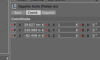

sono uno studente di Disegno Industriale e sto modellando una cyclette da me progettata. Fin ad oggi ho sempre trovato da solo la risposta ai problemi che C4D qualche volta mi ha dato, ma stavolta ho proprio bisogno di voi. Dopo aver modellato il pedale sinistro della cyclette ed averlo raggruppato in un nuovo "oggetto nullo" ho provveduto a copiarlo per creare quello destro. Al momento di spostarlo nella posizione corretta sono sorti i problemi, anzi, il problema. Negli attributi di entrambi gli oggetti sono comparsi dei cerchietti rossi accanto alle coordinate. Però non mi sono preoccupato anche perchè il pedale destro stava nella posizione che volevo e non sembravano esserci problemi.
Ecco come avevo posizionato i pedali (si notino i cerchietti rossi accanto alle coordinate)

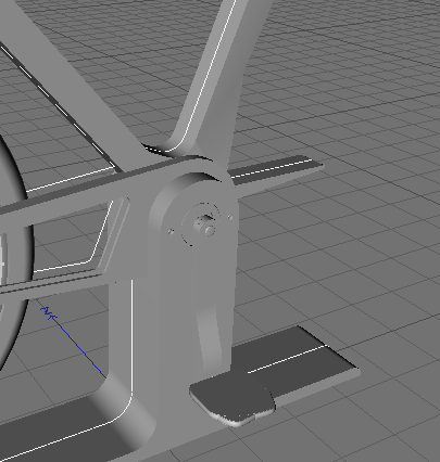

Salvo e chiudo Cinema. Oggi dopo aver riaperto il file scopro che il pedale destro era tornato nella posizione del sinistro ed i simpatici cerchietti ci sono ancora.
ed eccoli che tornano come prima (maledetti...)

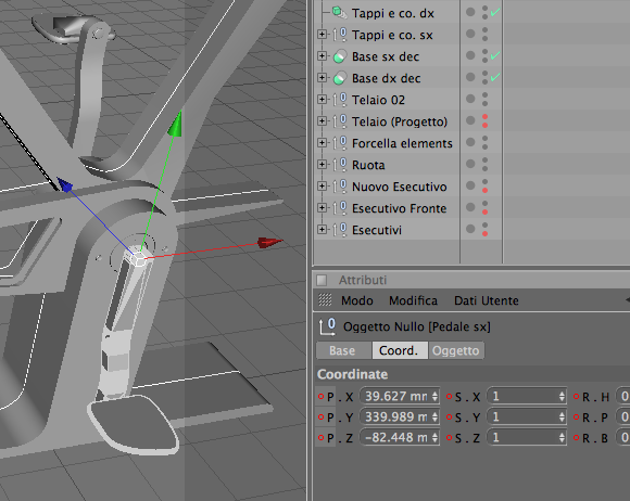

i maledetti cerchietti
Ho appena provato a rispostare il pedale nella posizione corretta, salvare e riaprire ma niente da fare, il pedale destro non ne vuole sapere di rimanere in una posizione diversa da quella del pedale sinistro.
Che fare per farlo stare nella posizione corretta?

devi aver innavertitamente registrato la posizione del pedale nella timeline, quel punti rosso vicino alle coordinate indica che esiste una traccia di animazione.
quindi anche se tu sposti il tuo oggetto questo tornerà alle coordinate registrate.
Devi cancellare la tracci e il keyframe, o apri la finestra della timeline e cerchi le tracce e le elimini o selezioni le coordinate con il pallino e col tasto destro vai su /animazione/elimina traccia

Grazie mille, è stato semplice risolvere il problema; mi ero perso in un bicchier d'acqua!
