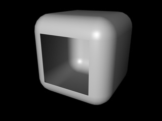

Se per effetto alpha intendi la trasparenza, cioè rendere trasparenti alcuni poligoni di un oggetto (come nell'img. che allego) allora io ho usato questo metodo:
Photoshop
nuova immagine per es 1024 X 1024 sfondo trasparente
fai una selezione di tutto il doc
con la selezione attiva vai nella palette canali, quella a fianco dei livelli, e clicchi sul cerchietto alpha. Automaticamente si creerà il canale alpha e lo potrai notare dalla presenza di un nuovo canale nella palette.
A questo punto salvi il file in formato "psd".
Cinema
nuovo materiale e con il solo canale alpha attivato (vedi img all.) carichi il file precedentemente creato in photoshop.
Ora se devi dare trasparenza solo ad un gruppo di poligoni, seleziona questi poligoni, dai un nome alla selezione e applica il materiale solo alla selezione et voilà la selezione è trasparente. :P
Spero di essere stato chiaro.

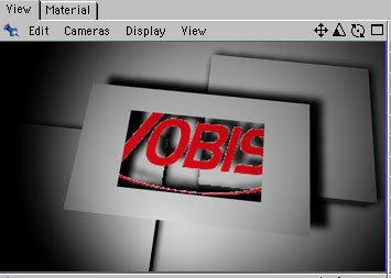

Ciao blade,
spero di aver capito bene la domanda. Ti allego delle immagini x capirsi meglio. Nel canale alpha puoi usare un immagine qualsiasi, pero' se non metti qualcosa anche nel canale colore, in rendering nn ti viene fuori niente. Nell'esempio ho usato la stessa immagine sia x il colore che x l'alpha. Nel canale alpha dopo aver caricato l'immagine ho impostato il colore che deve risultare trasparente, in questo caso il bianco. La text poi e' stata applicata ad un piano illuminato da una luce spot con ombre soft, per apprezzare meglio l'effetto dell'alpha. Se applichi la text ad una selezione di poligoni, l'effetto sara' il solito, pero' limitato a quell'area (vedi seconda immagine).
Spero di averti aiutato, ciao :)
texture limitata ad una selezine di poligoni
