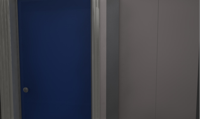

no non sono entrato nel muro.
ecco il calo di luminosità

..non riesco a vedere il problema, non ho il confronto con il resto. Mi sembra solo che la GI sia settata un po' bassa, vedo delle macchie sulle superfici.. penso sia per fare il filmato in tempi ragionevoli.
Nella mia relase (10) c'è l'opzione animazione camera nell'ottimizzazione parametri di rendering, se ce l'hai potresti provare ad inserirla se non l'hai già fatto.. ma il fatto che hai il problema solo in un determinato momento mi lascia perplesso! :?
