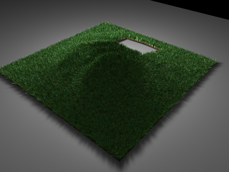

buona sera a tutti, avrei bisogno di un'aiuto
come faccio ad appiattire l'erba sotto l'oggetto?
ho già messo il tag collisione capelli ma nulla da fare. come immagine allegata.
in attesa di un vostro consiglio vi saluto
Nico

Ciao. La tag collisione ha senso solo se "animi" l'oggetto collisore facendolo scendere a terra, e non se si trova già in mezzo all'erba. Se la tua non è un'animazione puoi decidere di usare lo strumento per "accorciare" quei fili d'erba (Hair-Strumenti-Taglia). Oppure prima di creare l'erba setti una selezione dei poligoni del piano, esclusa la zona in cui si trova l'oggetto in questione.

gentilissimo bluvetro,
grazie io pensavo ci fosse un'opzione più veloce sottraendo l'erba all'oggetto :D , sono un pò pigro.
diciamo che come opzioni non sono il massimo che offre c4d se ho un manto non planare si perde un bel pò di tempo per avere qualcosa fatto bene :x

ho provato con boleana a sottrarre il cubo al piano, ma l'erba cresce lo stesso anche lì dove ho sottratto il cubo....grgrgrg

altra domanda, è possibile creare il nuovo piano con l'oggetto venuto fuori con la boleana cosicché da far crescere solo l'erba sul piano nuovo?

Perchè non lo duplichi? Oppure ne attivi un'altro e lo dimensioni come quello usato per la booleana? Sempre che abbia capito bene ciò che vuoi fare.............

ciao, dopo che hai applicato la boleana rendila modificabile, così che ti diventa un pezzo unico con il buco e l'erba crescerà escludendo il buco.

gabriele__82 wrote:ciao, dopo che hai applicato la boleana rendila modificabile, così che ti diventa un pezzo unico con il buco e l'erba crescerà escludendo il buco.
ciao ciao
ciao gabriele, ho notato che hai modificato l'avatar spero che nelle tue vene scorra ancora sangue rosso nero, visto anche l'ultimo acquisto del gioiellino barese.
cmq il tuo risultato è proprio quello che vorrei fare, ma rendendolo modificabile mi viene fuori un pastrocchio.
ti allego il file forse è meglio. :D
se non ti occupa molto tempo ti sarei grato se gli dessi un' occhiata

quando èp tutto raggruppato con la boleana, tasto "c", cancelli tutto quello che non serve e tieni l'oggetto principale (quello bucato)
edit: ovvio che diventa più pesante...il file
