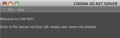

Ho seguito le procedure indicatemi da manuale per l'installazione ed il settaggio del NET SERVER.
Ho dato un indirizzo IP statico da dinamico qual'era prima e ho riavviato.
Mi compare ogni volta la seguente scritta (cfr immagine sottostante)
Screen shot 2010-11-22 at 14.26.44.png (19.53 KiB) Viewed 470 times
Non so dove ho sbagliato.
Ho guardato e riguardato ma non capisco dove sia l'errore! :( :(
Qualcuno di voi è già incappato in una situazione di questo tipo ed è riuscito a risolverla?

Niente da fare!
L'unica soluzione che ho trovato in rete è quella di cambiare nel server.ini
la voce nome = administrator ogni volta che si riavvia.
:roll: :roll: :roll: Un po' troppo fastidioso...
