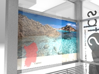

Ciao a tutti;
ho un grosso problema che non riesco a risolvere:
ho un pannello espositivo (per pubblicità o cose simili) inserito all'interno di una teca con pannello di chiusura in plexiglass; non capisco il motivo ma nel renderizzare il pannello trasparente mi crea un'ombra sul pannello retrostante e la cosa non è certo corretta!!!
non so se mi sono spiegato bene ma allego un'immagine per chiarire:
PROBLEMA PANNELLO TRASPARENTE.jpg (51.44 KiB) Viewed 1282 times
credetemi... ho provato a modificare le impostazioni del pannello di plexiglas, ma sono nel momento in cui lo allontano dall'immagine il risultato è ok
PROBLEMA PANNELLO TRASPARENTE corretto.jpg (60.53 KiB) Viewed 1282 times
vi prego AIUTATEMI!!! ...grazie mille in anticipo... Mich.

hai l'occlusione ambientale attiva?

si nel render ho l'occlusione ambientale... è quello che mi da problemi?? ...ma se dovessi toglierlo la resa del render non sarebbe inferiore?? :(

..puoi tenerla attiva se vuoi.. spuntando però "valuta trasparenza". Dovrebbe essere questo. :)

Quoto myskin... se vuoi proprio lasciarla attiva devi attivare il "valuta trasparenza".
Personalmente non amo l'effetto dell' AO. Nei miei rendering lo lascio quasi sempre spento.

...vi ringrazio per i consigli e appeta torno in ufficio proverò a seguirli... e già che ci sono proverò anche a vedere come viene eliminando l'occlusione.. non si sa mai!! ;)

Problema risolto!! :) ..davvero grazie mille per l'aiuto!!! :oops:
