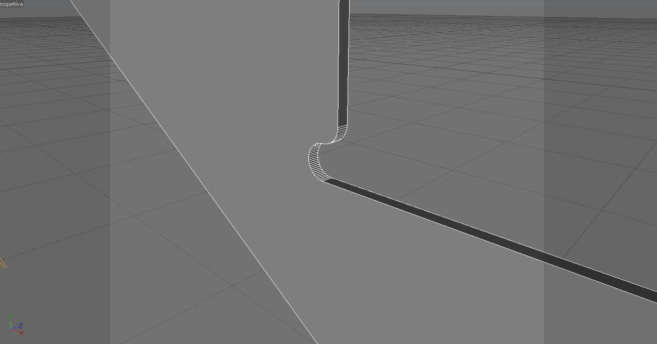

buona sera non so se il forum di c4dzone è il più adatto per capire come funziona l'esporazione da cad in c4d, però sicuramente qualcuno che utilizza autocad mi potrebbe essere di aiuto.
quando un oggetto estruso in cad lo esporto in 3ds per poterlo aprire in cinema me lo apre come poligono con facce non omogenee (allegato), vorrei sapere in fase di rendering se il poligono creato in quel modo possa darmi problemi quando vado a mettere i matereriali?
se si, avrei bisogno anche di sapere se c'è un modo per migliorarlo.

hai provato ad ottimizzare e a detriangolare?

si si ho provato detriangolare, diciamo che nelle viste (sopra frontale prospettiva ecc) me lo fa vedere bene però quando renderizzo con effetto cel-rendering, me lo da uguale.
bhòòò......

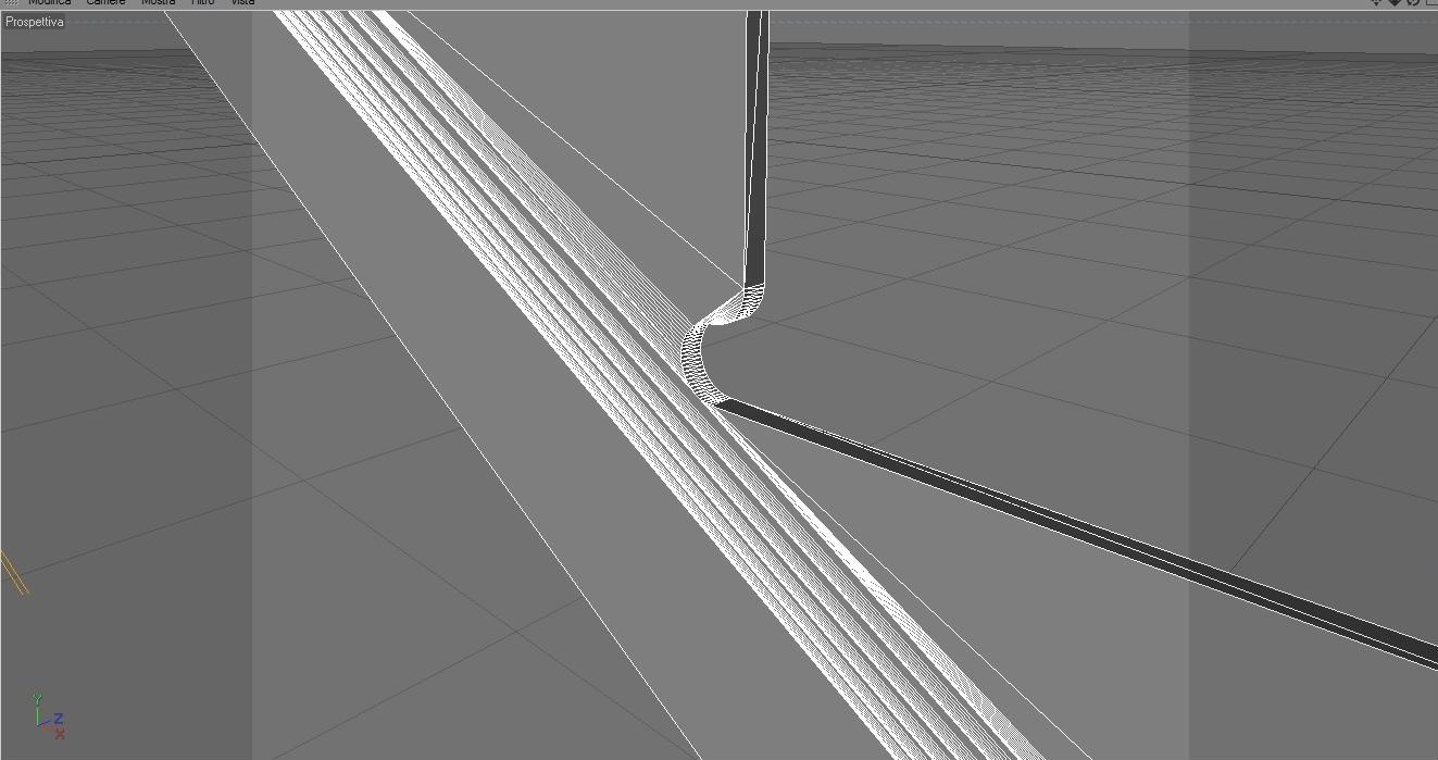

questo è quello che ho quando detriangolo. (allegati)
però quando renderizzo il risultato non cambia.....

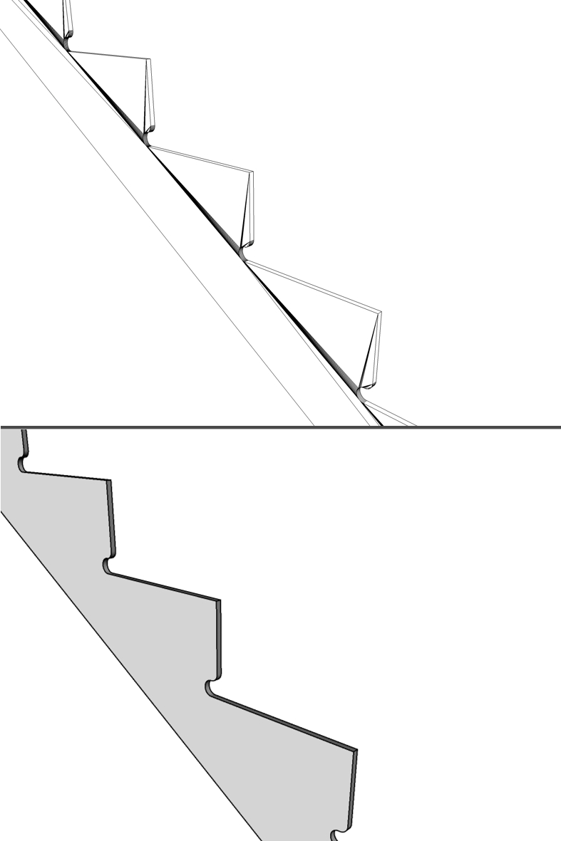

se usi sketch & toon al posto del cell rendering puoi evitare il problema! Qui credo puoi trovare qualche dritta:
http://www.c4dzone.com/it/forum/viewtop ... 649#p87649
Ciao!

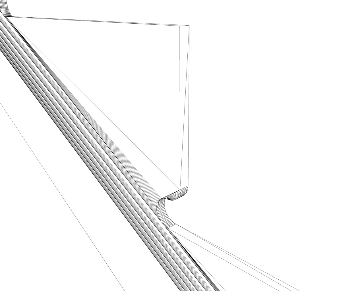

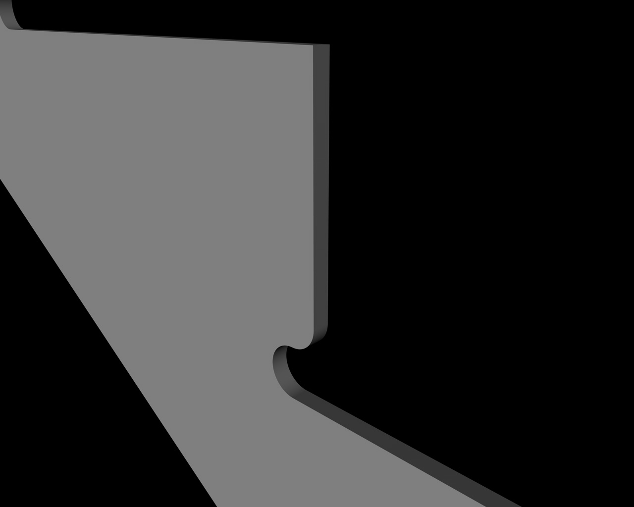

allora ho ottimizzato e detriangolato, ma più di così non riesco.
poi ho fatto una prova con sketch.
