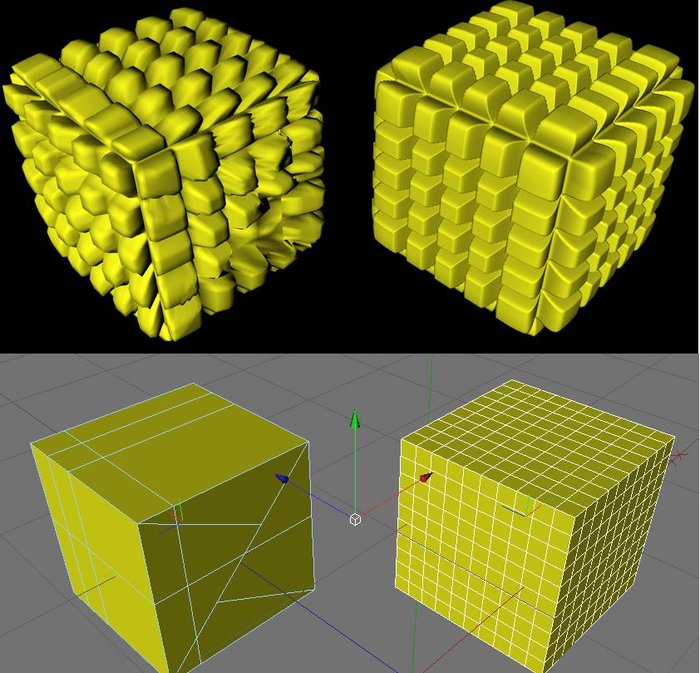

cmq esportando da allplan, anche in questo caso le facce sono parecchio triangolate, e a dirla tutta non ho mai detriangolato fino a 1 mese fa circa, quindi io non ho mai trovato artefatti o errori nel render.
ti può tornare utile avere le superfici detriangolate per smussare gli angoli

autocad esporta in triangoli, quando il comando "detriangola" non funziona, devi utilizzare il comando "sciogli" , basta che lo utilizzi dopo aver selezionato i poligoni complanari.
Nel render non cambia niente, solo stai attento ai phong...se usi un valore =0 può vedersi qualkosina.
ciao e buon lavoro

myskin ma hai una soluzione per trasforamare le facce del cubo importato da autocad nel cubo di cinema?

ti dirò: a dire il vero ho avuto sempre tanti di quei problemi dall'importazione di geometrie da cad che ho trovato molto più profiquo rimodellare direttamente in c4d; file snelli, pochi poligoni e vai! Una volta che impari vai veloce e niente facce girate o phong inesistenti o sballati o poligoni degeneri!
cari saluti e buon lavoro!
