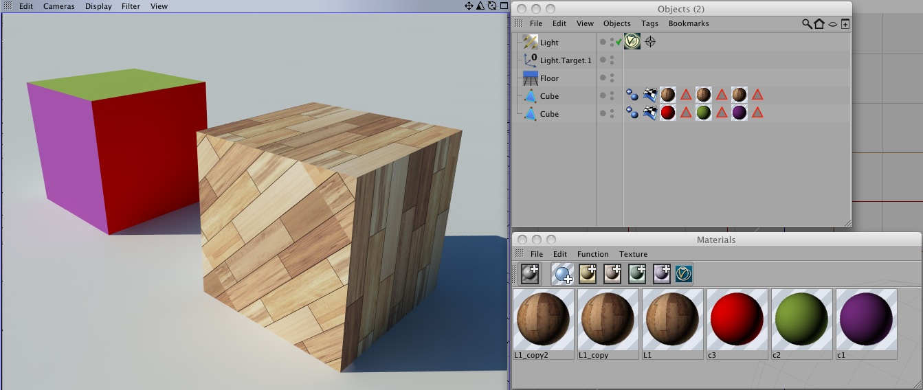

ciao Alessia, coe dice Mekk la procedura per assegnare materiali a poligoni diversi è abbastanza semplice. Con Vray bisogna stare un po' attenti perchè è particolarmente schizzinoso quando si tratta di selezioni poligonali ma basta seguire qualche accorgimento e non dovresti avere problemi. Tieni quindi presente che: l'ordine in cui appaiono i materiali e le rispettive selezioni conta, sul tuo oggetto dovresti avere: Materiale1 - Selezione1, Mat2 - Sel2, ecc; Inoltre se vuoi applicare lo stesso materiale a selezioni diverse di poligoni (ad esempio lo stesso materiale legno applicato con direzioni diverse su facce diverse) devi creare una copia del materiale x ogni selezione a cui vuoi applicarlo.
