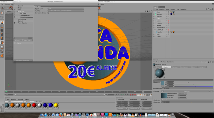

Grazie per la risposta, ma avevo provato anche con il multipass, ti carico un fermoimmagine del mio schermo, forse sbaglio alcune impostazioni, eventualmente hai qualche guida da propormi o dei tutorial riguardanti il multipass che possano darmi la possibilità di arrangiarmi e trovare la soluzione da solo?
