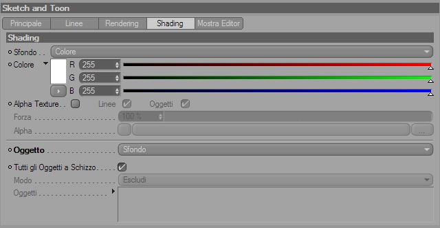

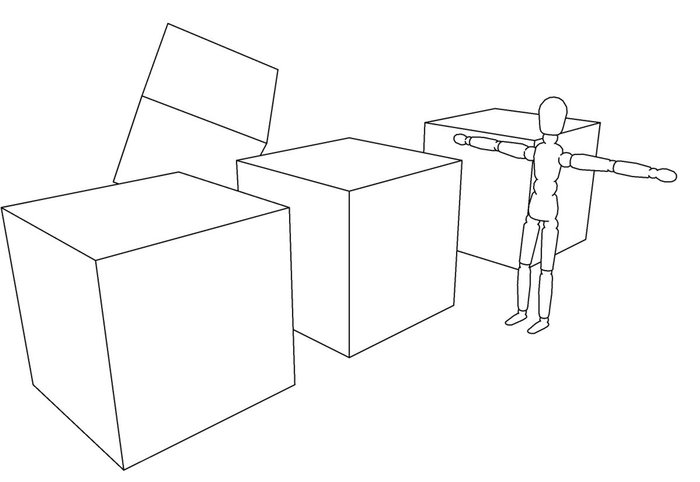

Ciao a tutti, volevo chiedervi in Sketch and toon come posso avere un render in bianco e nero, senza colori materiali che mi esce di default. Ciao :)

ciao neworld,
c'è solo da cambiare le impostazioni di shading nei parametri di rendering di sktech&toon.
Qui ho messo "sfondo" ed impostando il colore di sfondo cm bianco esce cm lo vuoi tu...credo... ;)
