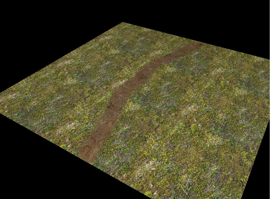

ciao a tutti!
da un poligono che è il mio terreno, ho individuato quello che dovrebbe essere un percorso attraverso il tag "setta selezione" e al quale vorrei applicare una diversa texture; ma è possibile applicare la texture in modo che questa segua l'andamento non rettilineo della selezione?
vi posto 2 immagini x capirci meglio.
grazie

ok, i deformatori trovati. in questo caso dovrei usare il "pieagare"?a cosa lo applico? al poligono dove è compresa la selezione?mmm

Io personalmente faccio così (usando il tuo esempio):
A)Seleziono i poligoni 0 e 1 trascino il materiale, metto la proiezione cubica (con i valori X,Y,Z proporzionale alla texture), e con lo strumento "Asse Texture" e "Ruota" attivati, ruoto la texture sui poligoni selezionati.
B)Seleziono poligono 2 e faccio la stessa cosa che ho descritto sopra cercanro di far combaciare la texture (poligono 0-1 al poligono 2).
E così via fino alla fine del percorso.
Più è "curvo" il percorso più suddiviso la "curva".
Più facile a fare che a dire, ti allego delle immagini.
Sicuramente con bodypaint si fa prima (e meglio) ma non lo so usare.
Ti saluto

Secondo me la meglio è una mappa in bianco e nero da usare nell'alfa, per differenziare i materiali.
Il metodo di poligono è buono, però se ti avvicini si vede la tex stirata.
L'altro metodo è un pò macchinoso ma da dei risultati migliori.
Per fare la mappa se non hai bodypaint, al limite puoi fare una vista dall'alto del terreno e la usi in photoshop come riferimento.
Poi quando metti il materiale con la mappa sul terreno, ovviamente non coincide, ma fai presto a scalarlo e spostarlo in modo da farlo combinare.

Post by delve »
vorrei ringraziare prima di tutto i vari amici ke mi hanno aiutato nel risolvere il problema segnalandomi vari metodi; x motivi di tempo e di + facile apprendimento sto utilizzando il metodo descritto perfettamente da rogerio 3d; x gli altri, sarei curioso di imparare bodypaint e il metodo di photoshop (ci sn tutorial in giro ke facciano al caso?).
vi ringrazio; a presto posterò tutto il progetto
francesco

Penso che per bodypaint il tut c'e di sicuro, per photoshop non credo, non è proprio un metodo è una "scappatoia" che mi sono inventato, ma ha i suoi limiti.
Mi è venuto in mente questo metodo (per la prossima volta), che è molto facile e da dei buoni risultati, da spiegare è difficile, nello zip allegato c'è il file, dagli un occhiata, occhio ai vari tag e a cosa è selezionato e cosa non lo è.
Da questo risultato, che è orribile , ma è colpa delle tex che sono buttate li.
sentiero.zip
