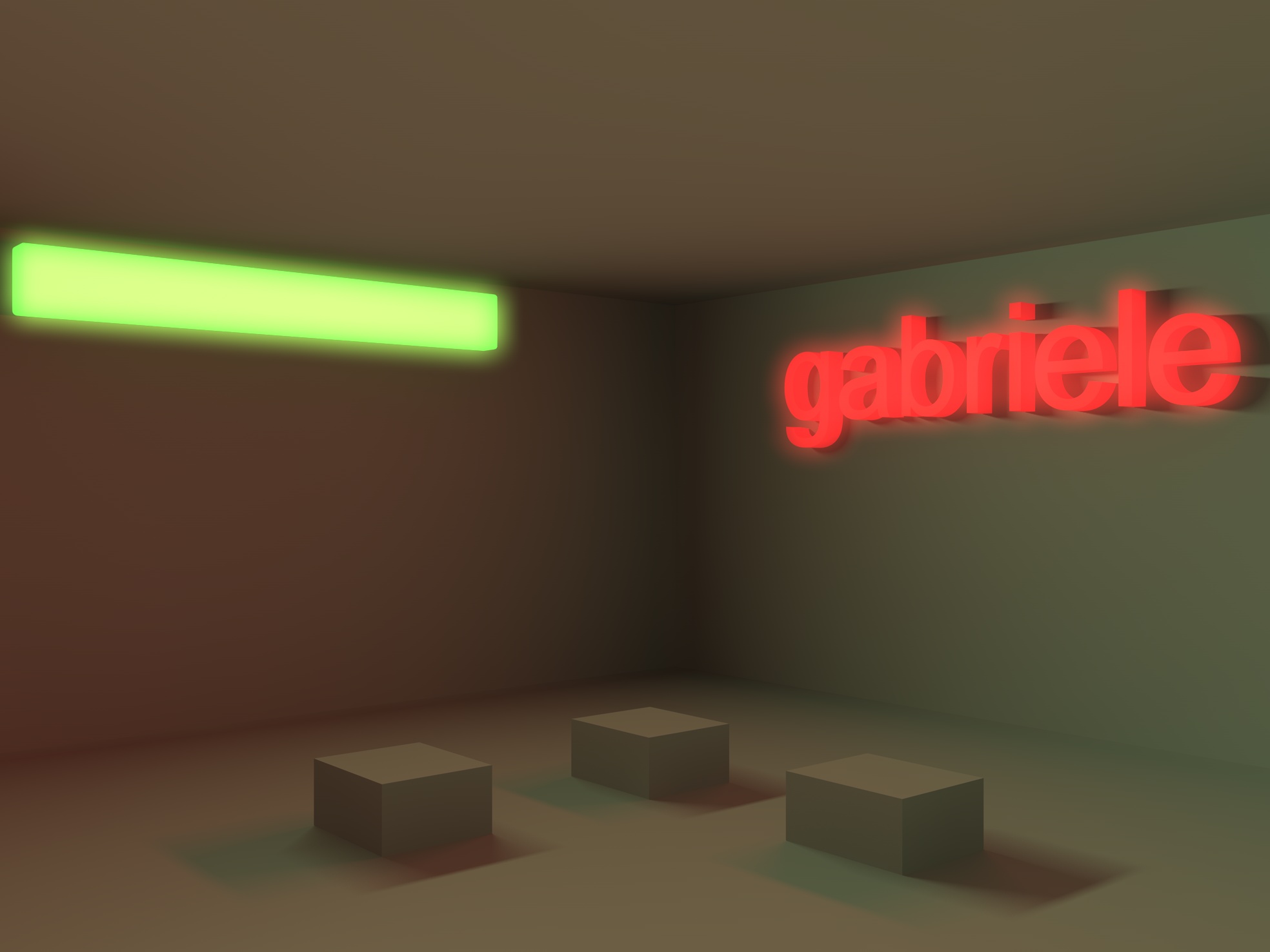

ok, usa le luci area.
fai un oggetto che è la tua lampada o strip led o quello che vuoi e nei dettagli della luce area, dove c'è "oggetto" importi il tuo cubo o cilindro o quello che hai usato per fare lo strip led.
edit: c'è un argomento, appena sotto il tuo dove alla fine si parlava della stessa cosa.
scusami ma non avevo capito che il problema erano solo le luci laterali.

Post by gabriele__82 »
guarda questa discussione. è tutto spiegato
http://www.c4dzone.com/it/forum/viewtop ... =2&t=13468
