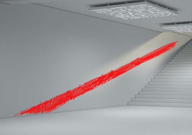

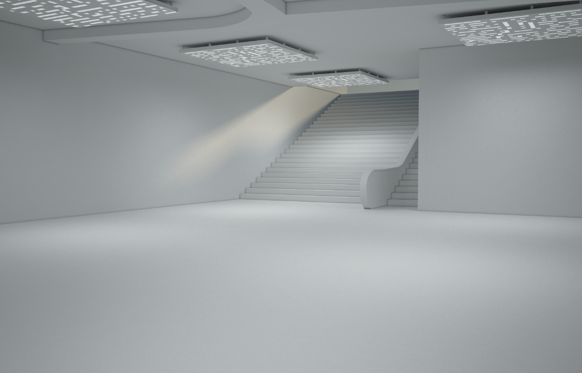

devo finire un lavoro per l'universita, (ho l'esame tra poche settimane :( ) ....dovrei fare una breve animazione di pochi secondi...
Quello nella foto sono delle scale e la parete di una metropolitana....

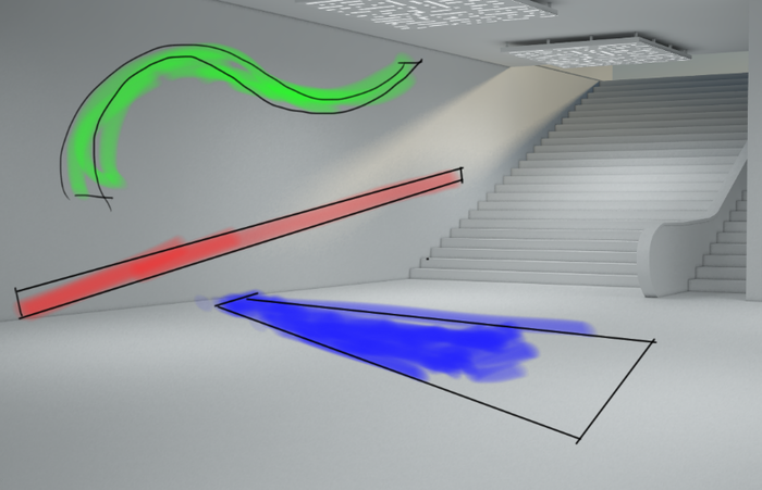

nella parete sulla sinistra e sul pavimento dovrei proiettare dei fasci di luce che da zero gradualmente crescono e colorano la parete...
Questi fasci di luce devono evere diverse forme( come nell'immagine sotto a colori..)
dovrebbe quindi venire una animazione di questa parete che si colora gradualmente di colori e forme diverse tra loro.....
mi è venuta questa idea ma non so ne se sia possibile realizzarla, ne come realizzarla....
pensavo tipo di fare dei solidi sottilissimi che abbiano la forma dei fasci che devono comparire e metterli sulla superficie del muro...e da invisibili farli colorare gradualmente...
spero che qualcuno possa aiutarmi... :D
vi ringrazio in anticipo..

puoi realizzare le forme da animare utilizzando delle SweepNurbs (metti al suo interno una spline per il percorso e una per la sezione della forma) e poi puoi animarne la crescita animando il parametro End Growth o Start Growth (fine crescita/inizio crescita) dello sweepnurbs.
Se renderizzi con la GI puoi usare un materiale con il canale luminanza attivo, naturalmente con il colore desiderato.
