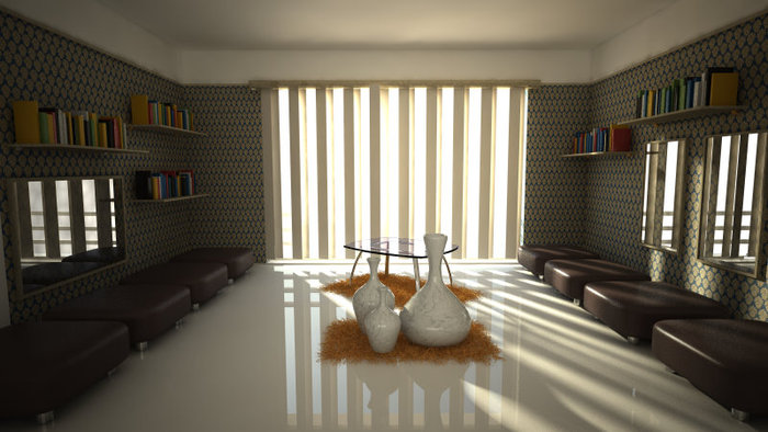

interno - primo test
consigli e critiche ?
questi sono i parametri utilizzati
Physicalsun e PhysicalSky ( intensity 700% )
AreaLight alle spalle della vraycam ( intensity 30 )
Vraycam Iso100 f4/800
AO abilitata
IR -3 0 HS 60 IS 60
LC1000 size 2cm IS20
Color Mapping Reinhard
Re: interno - primo test
Come effetto non mi dispiace, però rivedrei i sett della GI per le macchie che hai tra la parte in alto dei muri e il soffitto.
Poi anche il materiale della pelle dei divani è un po troppo granuloso.
Mattew
Per quanto riguarda le impostazioni del bridge le trovo sballate. Hai delle impostazioni di IM altissime e la LC è molto bassa. Rivedrei anche le impostazioni di phcam, partendo da coppie stabili e mettendo la luce area in corrispondenza della finestra e non dietro la camera dovresti ottenere un risultato decisamente migliore.
L'AO lo lascerei spento.
Saluti
Ettore.
esablone wrote:Ciao, non male come test. Personalmente rivedrei il punto di vista lo trovo molto innaturale.
Saluti
Ettore.
grazie dei consigli , faro delle prove.
l'area dietro la cam la ho messa per illuminare maggiormente la stanza che risultava altrimenti scura solo con la luce dalla finestra sia area che sky

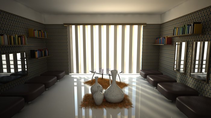

Physicalsun e PhysicalSky ( intensity 750% )
AreaLight alle spalle della vraycam ( intensity 50 )
Vraycam Iso100 f6/400
AO abilitata
IM -3 0 HS 50 IS 40
LC1500 size 0,02cm IS30

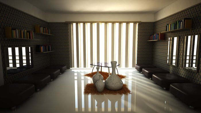

nuovi parametri ( piu naturali )
Physicalsun e PhysicalSky ( intensity 100% )
Vraycam Iso100 f2.8/400
AO abilitata
IM -3 -1 HS 50 IS 30
LC2000 size 0,02cm IS20
