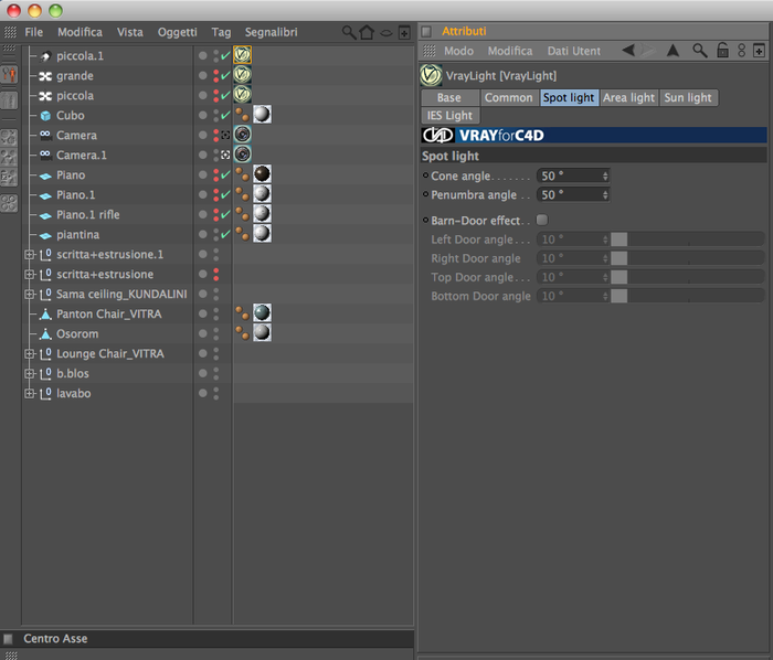

Ciao Elisa,
puoi intervenire negli attributi dello spot vray su Cone Angle e Punumbra Angle. Se li metti uguali avrai il bordo netto, viceversa più distanzi questi valori e più sarà diffuso il passaggio da luce a ombra.

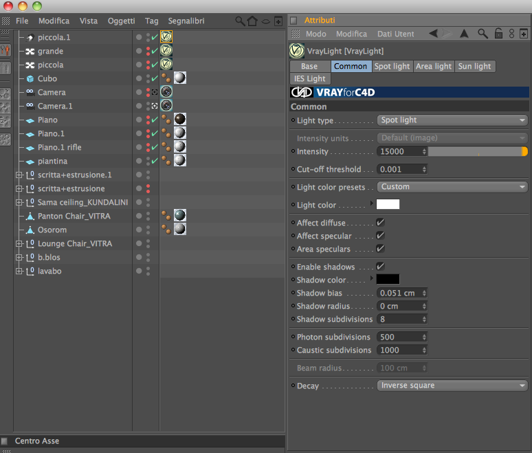

Ciao visualtricks,
grazie mille per la risposta. Ho fatto come mi hai detto, però vedo nero e come potenza della luce ormai sono arrivata a mettere 15000....devo modificare qualche altro valore o basta aumentare ancora la potenza della luce?

mm elisa non sono sicuro dell'effetto che stai ottenendo, posta uno screenshot altrimenti non si capisce !

Post by elisadolphin »
ecco qui...
grazie mille

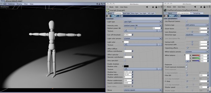

eheh no io dicevo dell'effetto che ottieni renderizzando :) pero' le impostazioni della luce servono cmq per vedere a che punto sei. Stai usando la decadenza quadratica inversa (che va benissimo) quindi tieni presente che dovrai sparare abbastanza in alto l'intensità poichè la luce decade molto velocemente man mano che si allontana dall'origine, ti conviene per comodità usare come unità di misura (per l'intensità) i W; in più dipende anche un po' da che parmetri hai sulla phys.cam, quanto l'hai fatta sensibile alla luce.
edit:
vedo che usiamo una versione diversa, nel tuo caso non è possibile selezionare i W come unità di misura; il corrispettivo dei miei 40W per te sarebbe: 239079.219

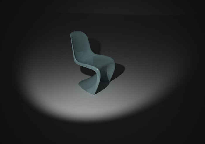

ecco qui.
Può non piacere, ma l'effetto ottenuto era quello che volevo io! :D
