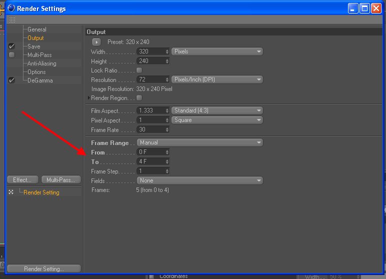

è sufficiente che clicchi con il mouse sul fotogramma dopo aver attivato l'automatic keyframing
vedi foto allegata
dopo aver selezionato il frame fai girare l'oggetto ed avrai gia registrato lo spostamento, quando renderizzerai specifica il numero di frame che vorrai renderizzare e che corrispondano a quelli che avrai registrato (ricorda che si parte dal numero zero) ... vedi foto 2
