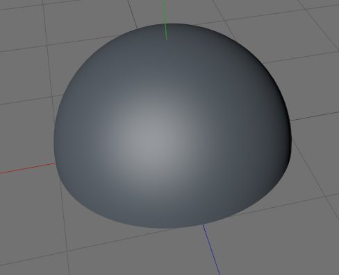

buona sera a tutti.
oggi vi pongo un'altro "dilemma" che sto provando a fare da un bel po ma senza successo.
io qui ho una sfera divisa a meta, io di lato a questa sfera divisa ci dovrei fare un buco al all'estremità, pero questo buco mi serve rotondo e no quadrato (non so se ho reso l'idea)
Grazie mille
Edit:
Avevo scritto sopra ma mi ero sbagliato.. mi serve di lato

beh usa un operazione booleana invece di cancellare il poligono. :) così puoi usare un cilindro e sottrarlo alla sfera.

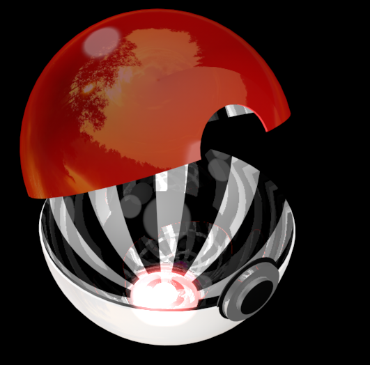

Non so se posso continuare qui o è il caso di creare un nuovo topic...
cmq ci sono riuscito e ho creato quello che mi hanno richiesto..
ora dovrei far partire un raggio semi-trasparente dal punto rosso (quello che vedi in fondo alla sfera) fino a farlo uscire fuori dalla sfera... e possibbile fare un cosa del genere?
Posts: 10604
Re: Problema Emisfero
beh si lo puoi fare con un cilindro e con un materiale semi trasparente :)

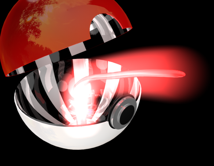

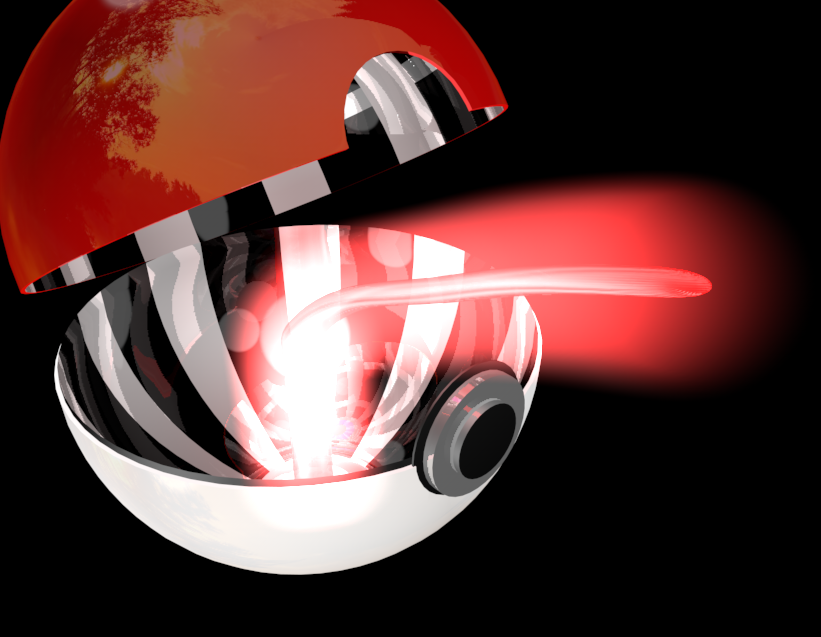

L'effetto non è che mi aggrada molto (alche se in grandi linee ci siamo)...
ma volevo chiedere due cose..
1. per arrotondare un cilindro ho dovuto "giocare" facendo molti Estrudi quindi, non cè un modo più semplice per piegare un cilindro? (anche perchè la forma ad arco non è che mi è venuta molto bene) molte magagne me la nascoste HyperNURBS.
2. in sè questo raggio potrebbe soddisfare le aspettative di chi mi ha richiesto questa sfera, tranne per il fatto che si vede un po troppo il cilindro. Quindi mi chiedevo se quando vai a fare il rendering, si poteva far sparire il cilindro senza però perdere il raggio creato dal materiale a cui lo ho associato.
Metto qui il risultato che ho ottenuto
