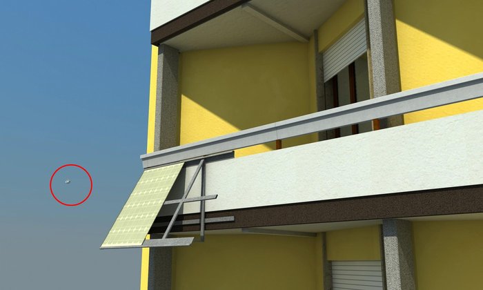

ciao a tutti, sto realizzando questo studio di fattibilità, per l'inserimento di pannelli fotovoltaici sul prospetto di un hotel e noto che ho sempre la compagnia di quest'oggetto misterioso che mi perseguita :) .
a parte le battute, immagino sia l'oggetto sky che ho inserito ( visto che ne ha la stessa posizine) ma non ne capisco il motivo di dover venire rappresentato nella vista renderizzata.
qualcuno ha idea del perchè si veda?
grazie

un ufo?? :D
scherzi a parte, vai negli attributi dell'oggetto Sky e alla pagina Details, disattiva Show Moon 8-)

sembra quasi un meteorite.... anche se il 2012 è ancora lontano! :wink:
quello che è strano è che non è mai nella stessa posizione dell'immagine, si sposta
cancella questo sky e metti un altro di default, magari hai selezionato qualcosa di "misterioso" :?:

mille grazie. credevo d'avere le allucinazioni :D .

sicuro che non sia un pezzo di geometria....? butta tutto dentro un nullo (tranne lo sky ovviamente) spegnilo e vedi se c´é ancora.
In caso negativo comincia a portare fuori dal nullo gli oggetti fino a quando il coso riappare.....

ho fatto come ha detto Arkimed e effettivamente è "sparito".
comunque era uno sky di default.
come avrete capito, io lascio abbastanza tutto da default :)
comunque caso risolto. grazie a tutti dell'interessamento.
