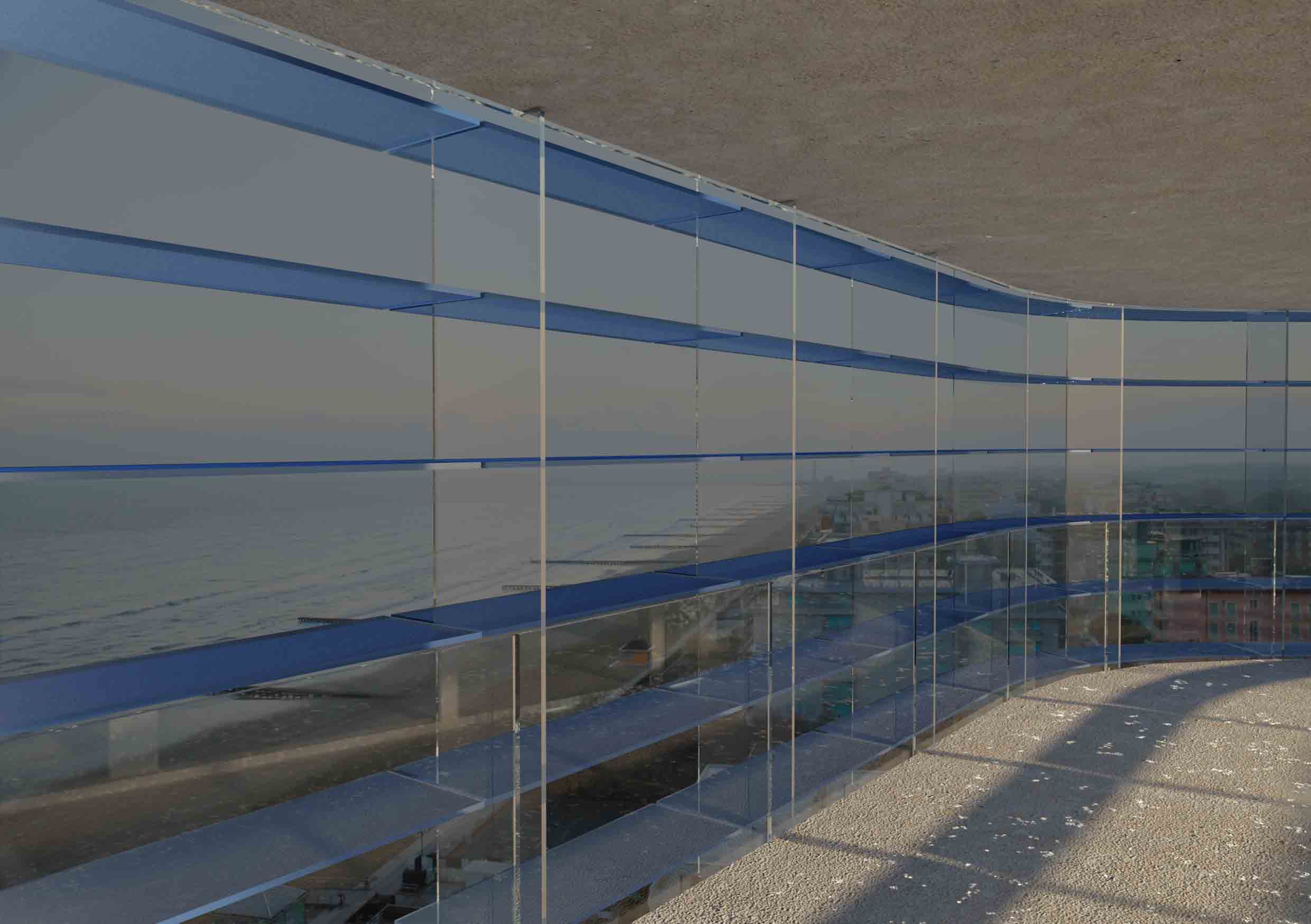

ciao a tutti,
ho 1 problemone..
come vedete nel render allegato (FATTO CON VRAY)
mi vengono fuori delle macchie bianche nel pavimento in "cemento"....(ho provato anche a cambiare il materiale del pavimento,...ma il risultato è lo stesso.
cosa potrebbe essere? FORSE QUALCHE RIFLESSIONE STRANA DEL VETRO??
VI PREGOOO,..AIUTATEMIIII

se pensi che il problema potrebbe essere qualche riflessione strana del vetro, hai provato a cambiare il materiale del vetro?

krone wrote:se pensi che il problema potrebbe essere qualche riflessione strana del vetro, hai provato a cambiare il materiale del vetro?
allora...apena provato....effettivamente togliendo tutto il vetro le macchie nn compaiono più,...ma a me serve assolutamente che quello sia vetro.
che fare?...(la mappatura del vetro è cubica)...anche questo puo influire?

nemmeno la mappatura mi cambia il risultato...le macchie ci sono sempre.

provare un altro tipo di vetro?
disattivare la caustiche?
fare un paio di prove con i vari canali (riflessione, etc.) per vedere cosa provoca quest´effetto?

Nei settaggi della GI di Vray prova a togliere la spunta da Refractive sotto GI Caustics

Hurricane wrote:Nei settaggi della GI di Vray prova a togliere la spunta da Refractive sotto GI Caustics
8-)
esatttto!!!
solo che ora si pone 1 altro problema....solaio e pavimento mi vengono scuri....quasi nn illuminati....BOHHHH
