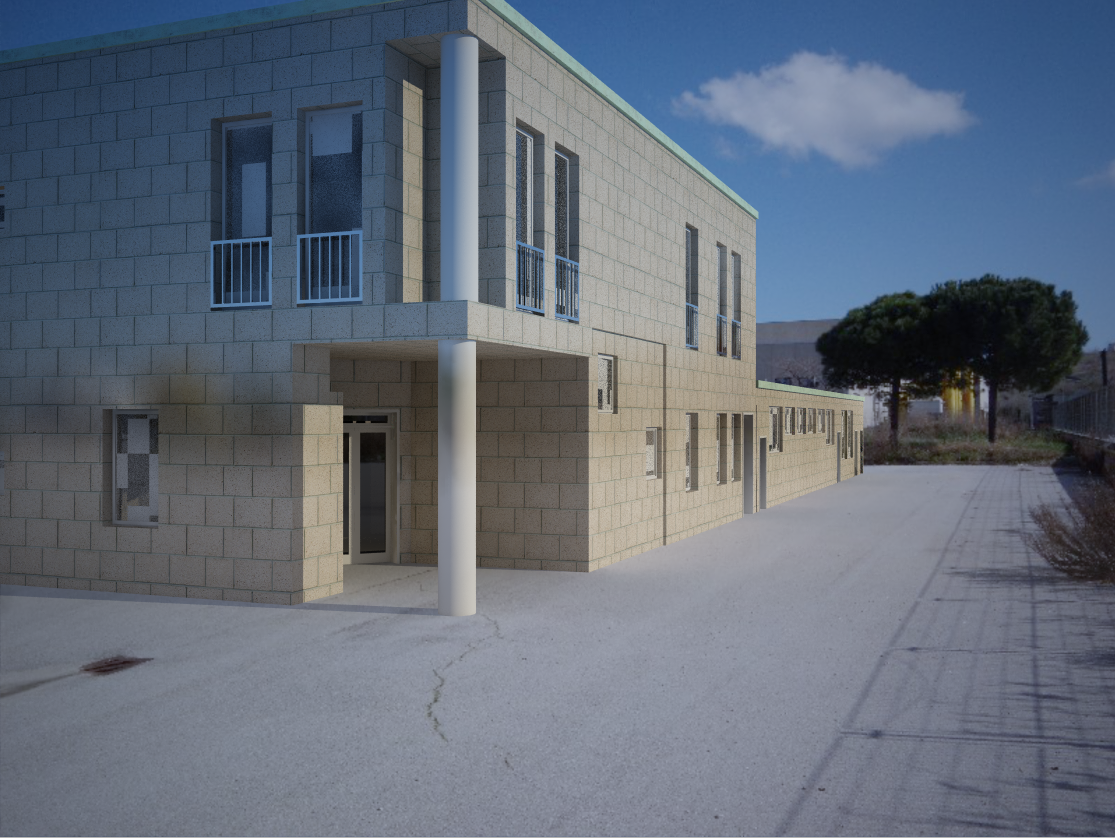

ho iniziato a fare qualche prova e mi sono imbattuto in due problemi:
1- l'immagine di sfondo carica nell'environment mi macchia il modello, è come se venisse stesa sopra e non utilizzata solamente come sfondo.
2-i vetri vengono tutti puntinati.
allego uno screenshot per capire meglio.
qualche soluzione??
