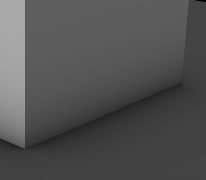

strano, dovrebbe andare solo attivandolo...
prova a fare un cubo e un altro cubo piu piccolo, puo' darsi che la sfera essendo rotonda non ti faccia "presenza" nel pavimento...

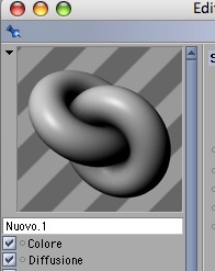

Concordo con Masterzone.
Ho provato con C4D 9.5 demo e l'occlusione ambientale nel canale diffusione funziona.
Puoi vedere immediatamente il risultato se imposti l'anteprima materiale come "doppio toroide".
Le zone dove i due toroidi sono vicini diventano più scure quando viene utilizzata l'occlusione ambientale.
