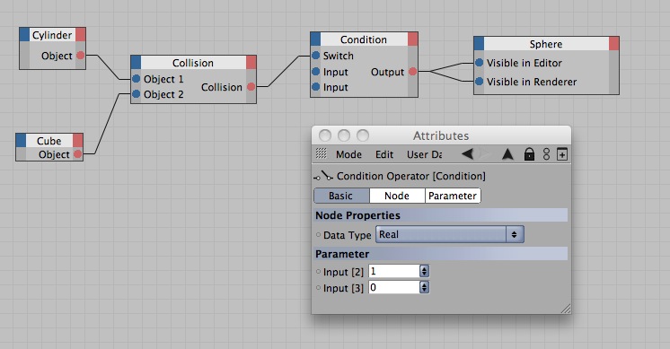

Buongiorno a tutti. Avrei una domanda da porvi. Come illustrato dall'immagine (sono alle prime armi con xpresso) ho 2 oggetti che collidono. Avrei voluto che al momento della collisione uno di essi sparisse, ma non c'è stato verso (non so come mai). Ho provato quindi a far sparire un terzo oggetto. Ed in effetti, alla collisione, questo terzo oggetto sparisce.
Ma se volessi ottenere l'effetto opposto? Ovvero...che l'oggetto sia visibile "solo" al momento della collisione? Ho provato ad utilizzare le funzioni di 'inversione' tra la collisione e il terzo oggetto. Ma nulla. Vi ringrazio anticipatamente per la cortese attenzione.

ciao,
l'output del nodo collisione è un valore booleano, quindi può essere solo 0 (no collisione) e 1 (collisione); in questo caso non puoi usare i nodi Negate e Invert perchè entrambi restituirebbero -1. Dovresti usare invece un nodo Condition che funziona come una specie di interruttore: ha uno switch che è diciamo il "pulsante" e ti permette di assegnare output diversi a seconda della condizione del pulsante. E' più facile a farsi che a dirsi :)

Ottima spiegazione! :) Visual non si smentisce.
In questo modo se poi, anzi che il terzo oggetto, trascini nuovamente il primo oggetto (quello che collide), potrai avere l'effetto che cercavi inizialmente.

nelle funzioni Booleane ci sta un nodo specifico che inverte i valori booleani (binari) "0" e "1" nel loro opposto, il nodo "NOT" (Nodo Xpresso > Bool > NOT).
