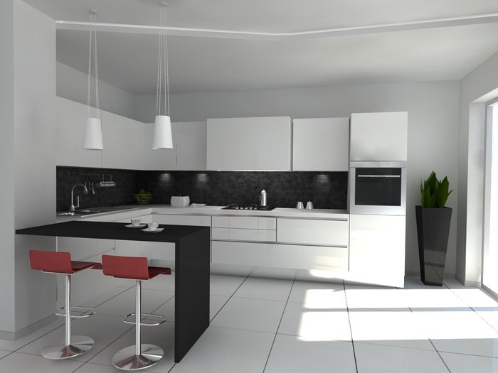

Buongiorno a tutti! Sto lavorando a questa cucina ma sia l'illuminaizone che il resto mi convincono ancora poco, sareste così gentitli da darmi dei consigli?
Vi ringrazio e posto un pò di parametri.
PSky + PSun: intensità 0.2 + Area alle aperture con intensità 20, decadenza attiva
AA:adaptive DMC - filter Michtell-Netravali min sub.1,max sub 4
GI+IM
CM:Linear multiply1,1,1
Physical Cam:
ISO: 90
F-STOP: 6.5
SHUTTER:60

ciao, secondo me per valorizzare al meglio quel tipo di cucina con la gran parte dei materiali riflettenti o comunque lucidi la classica illuminazione diurna con poppa sul pavimento non è la più adatta (dal mio punto di vista).
Io procederei così:
Atmosfera bianca e luci area alle finestre, facendo in modo che il tutto non rimanga troppo luminoso, poi aiutare riflessioni e illuminazione con i vari faretti della cucina che a mio parere danno una bella resa :)

ti consiglio di illuminare prima la scena soltanto con delle luci area alle finestre e cercare di ottenere già l'illuminazione finale, poi aggiungi il sole solo per dare l'effetto, altrimenti le parti illuminate direttamente dalla luce solare vengono troppo bruciate..

Occhio che secondo me gli sgabelli volano. Buon lavoro!
