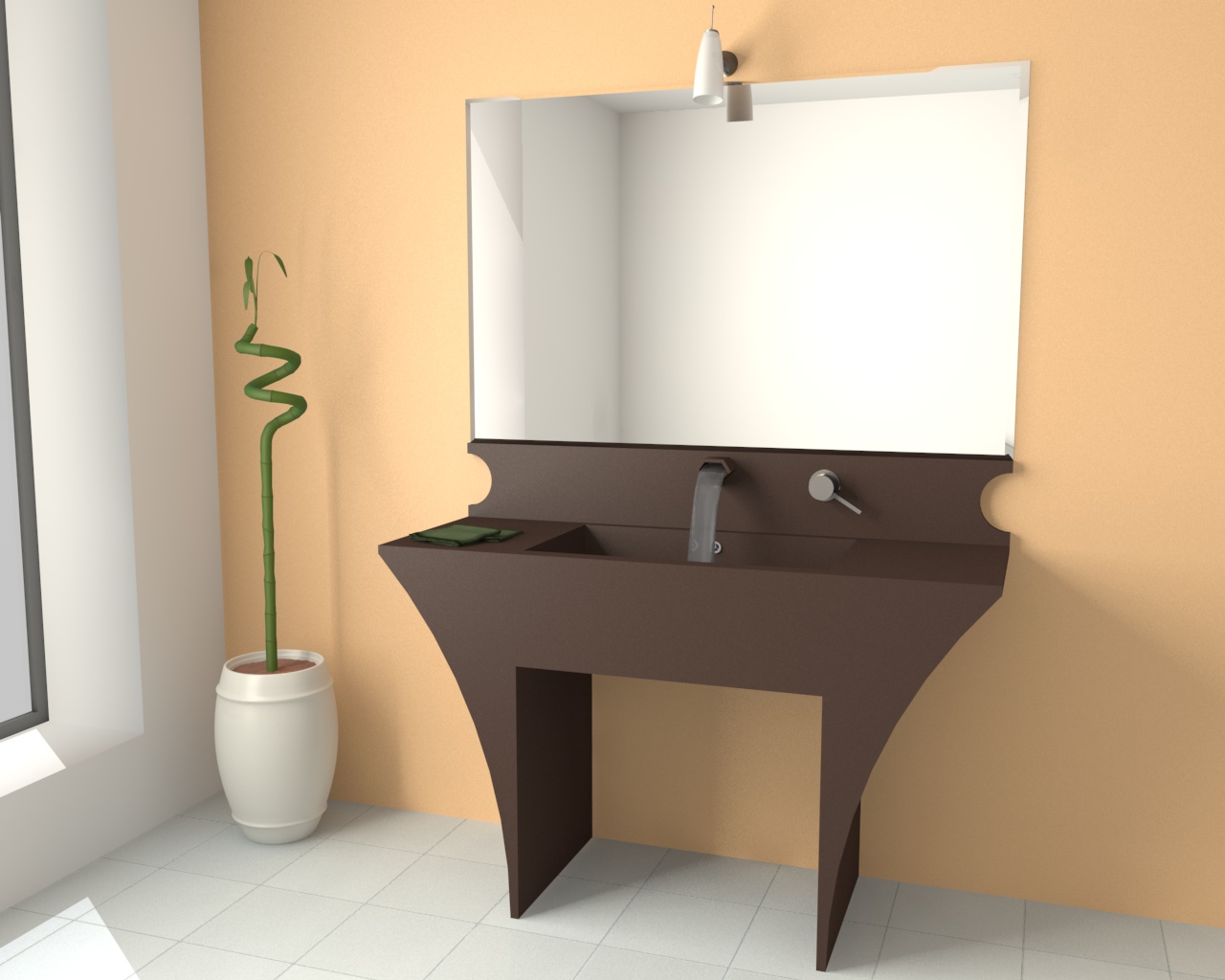

mi hanno passato 4 disegni da trasformare in 3d...si tratta di bizzarri lavabi in okite...
volevo qualche consiglio, dalla scena a tutto il resto...
Non sono un sapiente renderizzatore, mi sono affidato alle cose imparate qui con voi nel corso di questi anni...
Ho sfruttato la stessa scena e illuminazione per i 4 lavabi...
IG con modo Ir+QMC ; prof 3 ; prim.100% sec. 150%
Luce infinita con ombre nette intensità 100%
Luce area sulla finestra con ombre area intensità 200%
Luce area senza ombra che proietta dalla telecamera con intensità 35%

prova a mettere la camera dritta, parallela al pavimento , e dopo aver scelto l'altezza a cui piazzarla, inquadra la scena con l'offset y (attributi della camera).

Ho sistemato la camera parallela al pavimento e provato a usare l'offset Y come mi dicevi, ma ho l'impressione che mi deformi la prospettiva..(1 immagine)

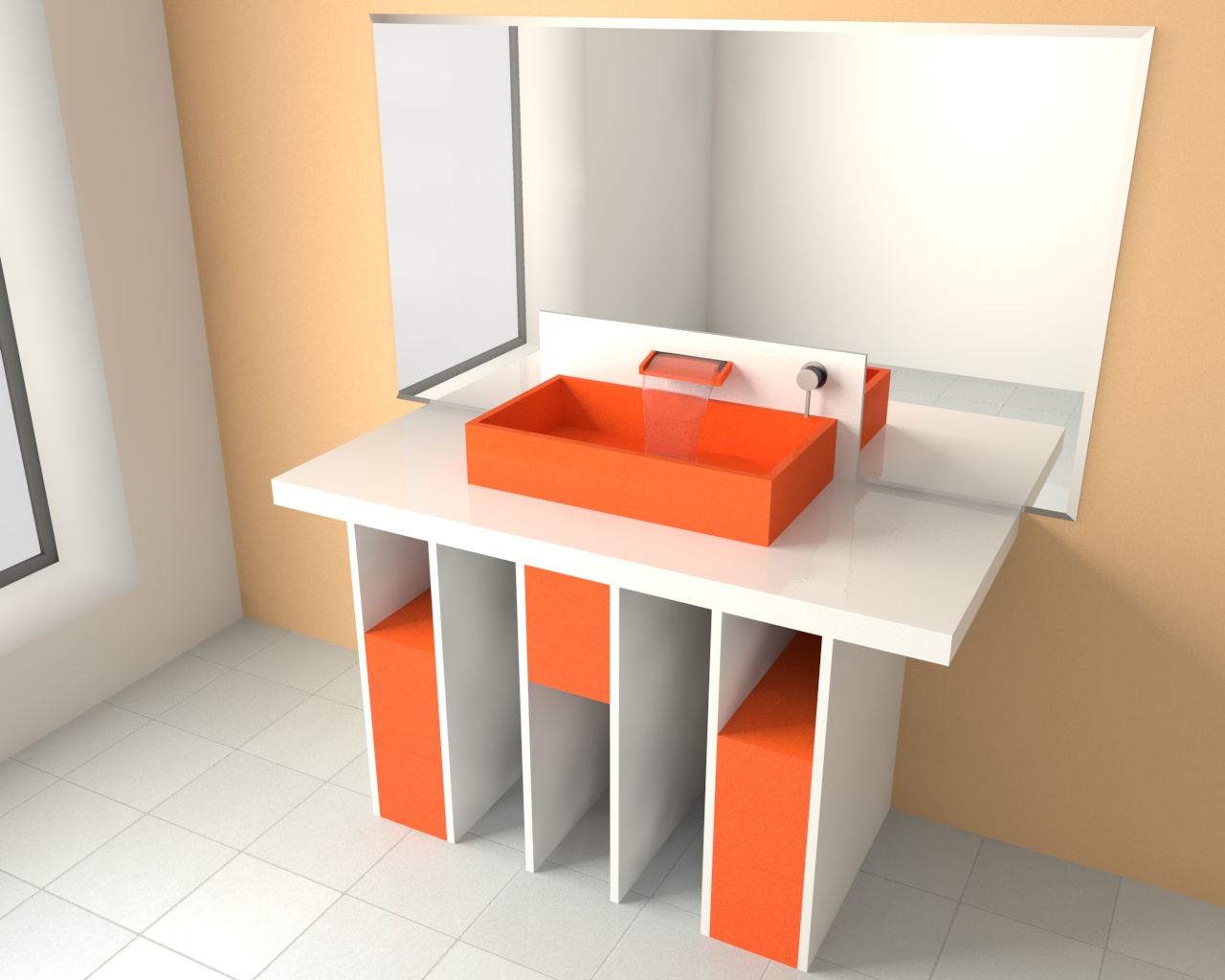

La luce della finestra ha la decadenza e l'ho tirata leggermente oltre la parete opposta...allego una prova con la sola luce area della finestra (2 immagine)

ho abbassato la camera e l'ho posizionata in modo da avere solo una piccola inclinazione verso il basso..l'ideale sarebbe lasciarla parallela al pavimento..(il mio prof la definiva "in vera forma") ma rischio di non mostrare la vasca del lavabo....
allego i 4 lavabi con le recenti modifiche...
