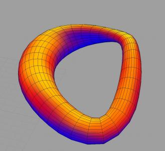

Allora vi allego i file per farvi capire che cosa dovrei importare.
Allora il file Import è quello che dovrei importare da rhinoceros, che come
vedete è una ciambella colorata.

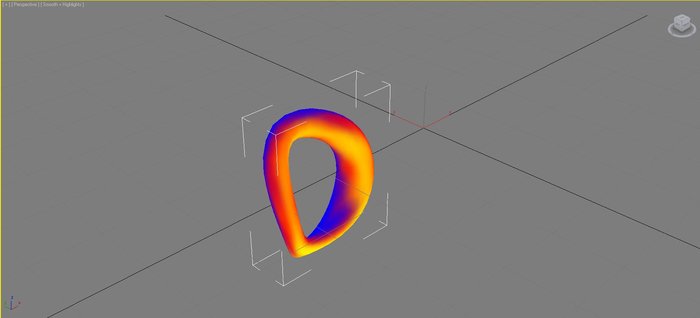

Ho fatto il VRML, e ve lo allego, ma se voi lo provate ad importare in cinema
avrete il modello con una mappatura bianca, mentre se lo importate in 3ds, avrete
l'oggetto che incorpora la mappatura (file yonk), quindi il problema è nell'import di cinema.

Quello che si vede in 3ds, con il file VRLM, quindi le informazioni di vertex map sono esistenti

Il modello di Rhinoceros
