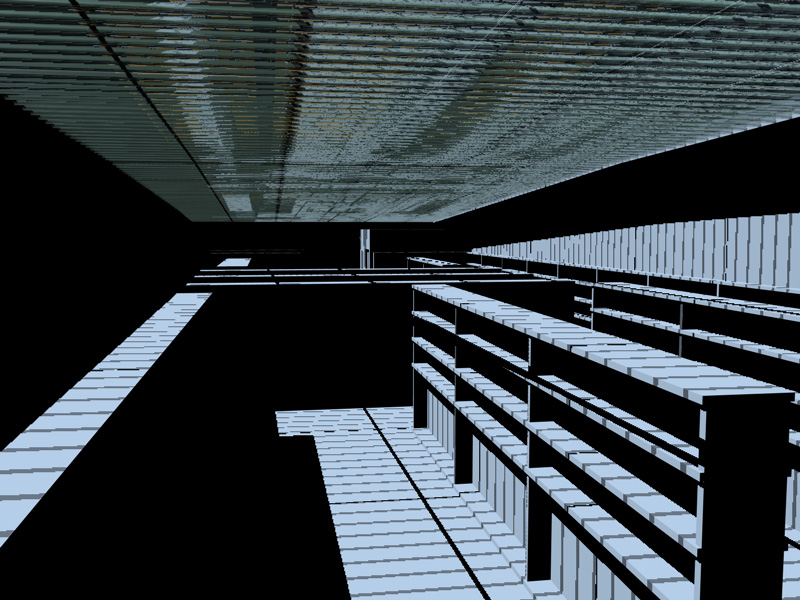

Il rendering che allego è di un edificio molto simile a quello del render precedentemente postato. é una struttura con copertura vetrata. Il vetro è color bronzo e ho inserito dei frangisole (anch'essi abbastanza trasparenti), che nel render però non si vedono, a causa della luminosità della scena.
Ho usato una GI standard con i seguenti parametri:
Strenght 100%
Accuracy 75%
Prepass Size 1/1
Diffuse Depth 4
Stochastic Samples 250
Min. Resolution 30
Max. Resolution 80
Recompute First Time
Ho usato un cielo con la sola luminanza al 750%.
All'interno della struttura ho posizionato una luce omni, senza ombre, con luminosità 10% e disattivando Specular.
All'esterno dell'edificio ho messo una luce infinita con ombre Area, luminosità 200%.La risoluzione è 3508x2480, 300 dpi e Antialiasing migliore.
L'effetto però non mi soddisfa...le luci mi sembrano troppo forti e c'è poco realismo...
Chiedo il vostro parere e eventuale aiuto.
Grazie in anticipo.

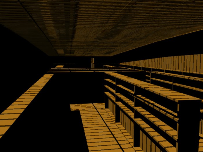

renxo
Posts: 2256
Re: Parametri rendering interni realistici
Post by renxo »
ok, non capisco cosa sia quella tonalità gialla, ma x il resto torna tutto.

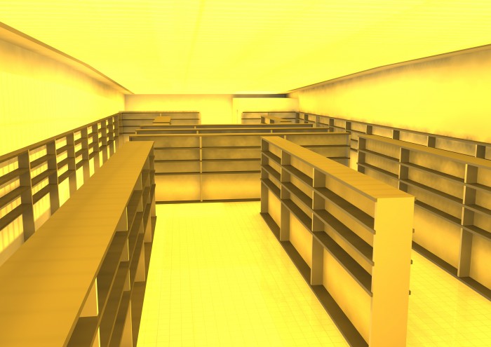

Ho inserito il color mapping.
Il colore giallo è dovuto al colore bronzeo delle vetrate...
Per ora l'ho cavato. Ecco il risultato.
renxo
Posts: 2256
Post by renxo »
mmmh, devi rendere tutti quei neri piu chiari.
hai seguito il tutorial che cè sul sito che parla di color mapping?

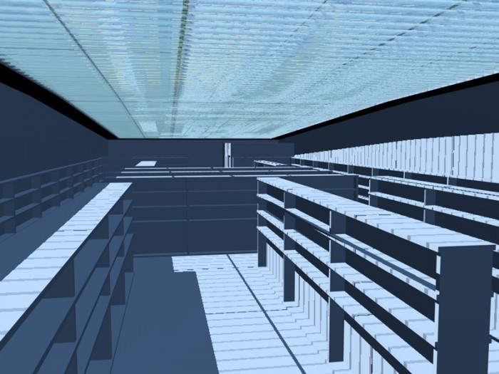

renxo
Posts: 2256
Post by renxo »
meglio, molto meglio. Ma puo ankora migliorare.
ascolta, volevo chiederti se l'inquadratura è scelta apposta o cosa...non sarebbe meglio farla ad altezza d'occhio? cosi si vedono gli scaffali dall'alto. Se è voluto ok, ma forse sarebbe meglio cambiarla... no? cmk vedi tu.
hai gia provato a mettere delle luci area sopra la vetrata?
nel caso cerca di dosarle con il color mapping
Renxo

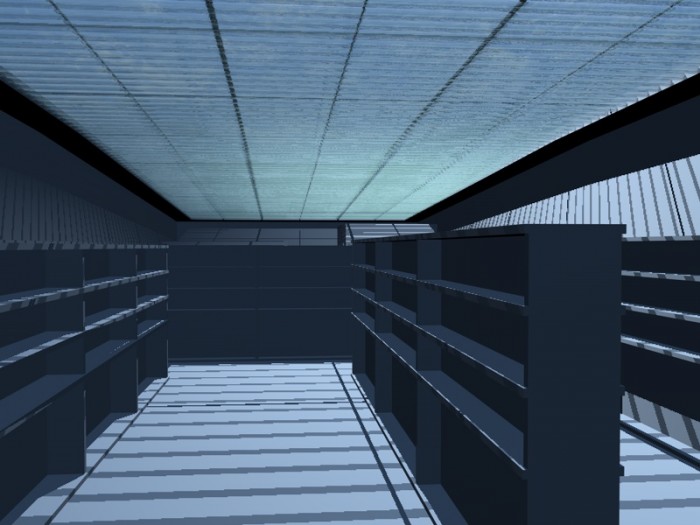

Grazie per i consigli.L'inquadratura può essere tranquillamente cambiata, come ho fatto.
Qui ho usato il Color Mapping e ho inserito una luce Area all'esterno con luminosità 200.Ho fatto anche altre prove.
