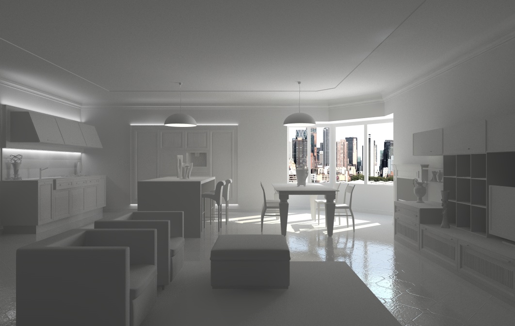

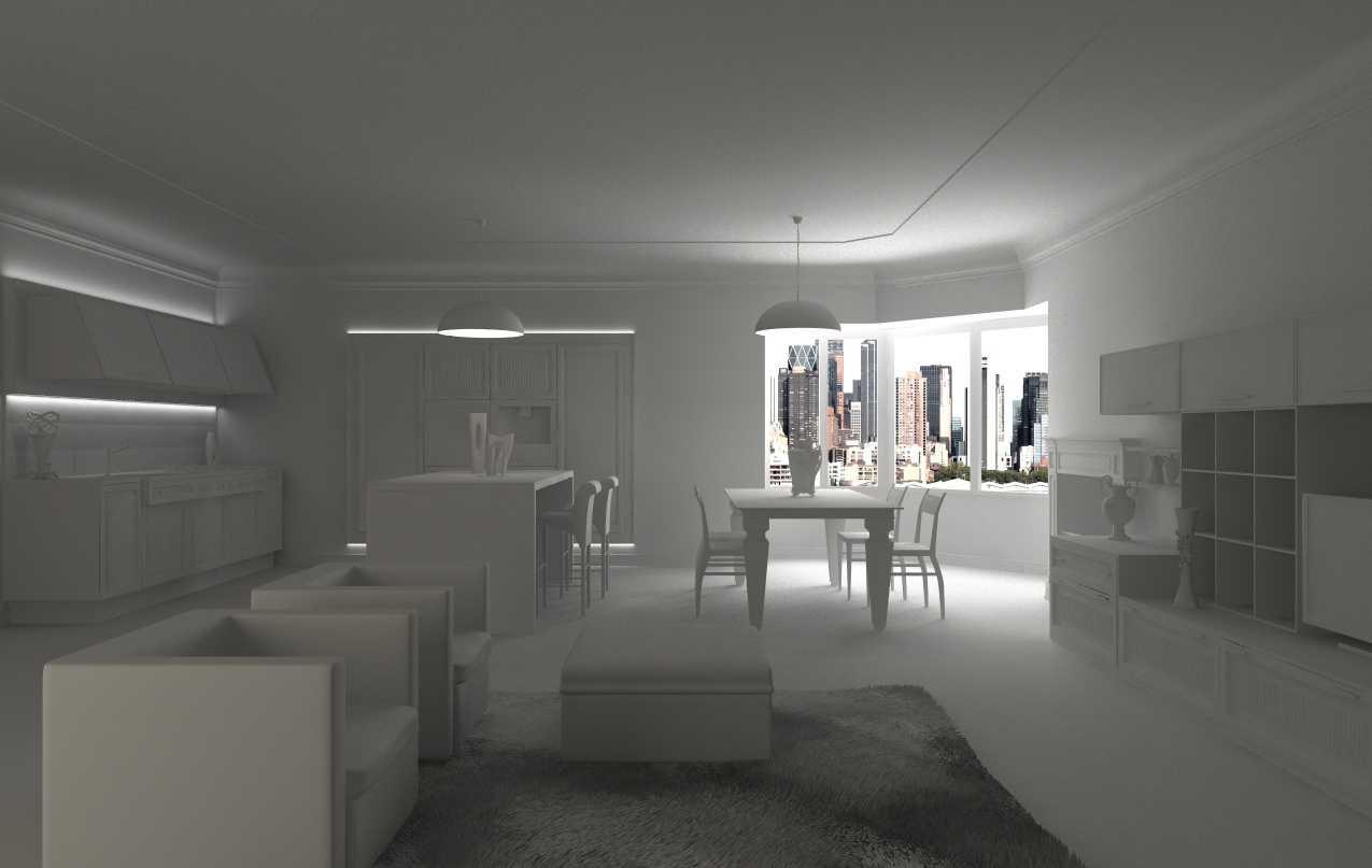

intanto posto qualche test che sto facendo...nessuno molto convincete...che dite?

non so se è così,ma secondo me il rapporto tra la luce di dentro e quella di fuori è sbagliato.la luce di fuori è troppo netta mentre quella di dentro è molto soffusa,morbida.

Quoto FiLiPpO92, dalle ombre sembra che il sole sia difronte le finestre e dovrebbe illuminare di più la zona in prossimità delle finestre, c'è troppo contrasto tra dento e fuori.

ciao ragaSSi, grazie! Comunque è ancora tutto in fase di test....sto ancora finendo le ultime cose di modellazione, diciamo che quelli sono così perchè non vedevo l'ora di schiacciare il tastino render :)
Cmq il pavimento per quanto possa sembrare bello è una texture x esterni, quindi ne metterò una simile ma non la stessa, ho bisogno di una piastrella più lisssssscia :)
x le luci a sto punto credo ci lavorerò nei prossimi giorni...tempo permettendo! ;)

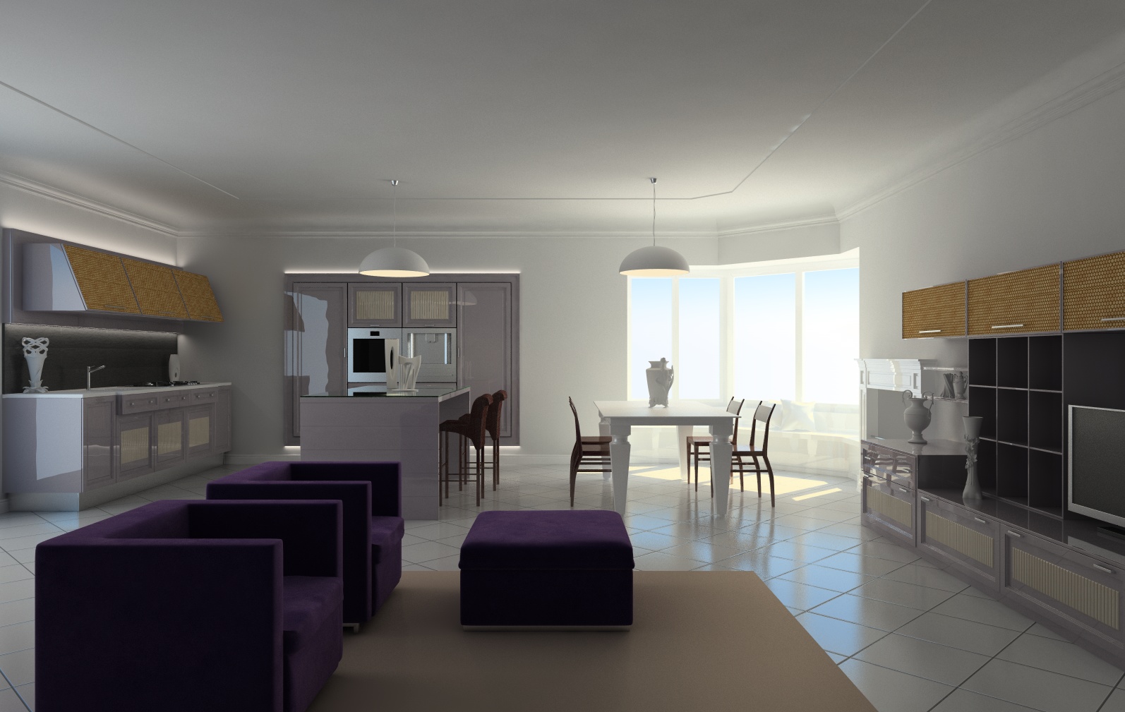

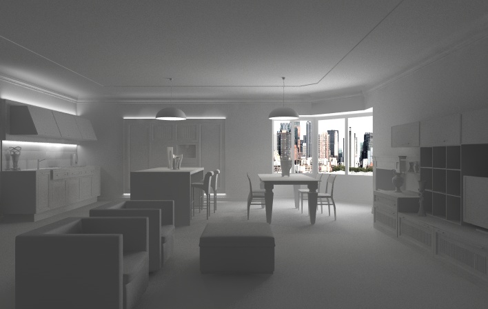

piano piano... :::
ci sono ancora alcune cose da finire e sistemare, tipo il forno, il mat dei mobili, il pavimento lo farò più riflettente credo e l'esterno...a grandi linee...

è uscito veramente bene il velluto dei divani!!

già... il velluto è molto credibile... credo tu abbia usato un fresnel anche nel canale diffuse da viola scuro a più chiaro...
il pavimento a me non dispiace già così salvo che tu non abbia poi dei vincoli particolari sulla sua tipologia di material...
due curiosità...
hai illuminato solo con luce+sky usando una phy cam?
a quanto hai alzato i campioni per la riflessione gloss del pavimento?
comunque bel lavoro!

grazie ragazzi, si x il mat del velluto c'è del fersnel nel diffuse, ma solo li, poi mi sono fatto una texture enorme in PS...
L'illuminazione in tutto è composta dal sun+sky + 2 area x le aperture dx e sx, con phcam.
Il pavimento postato sta mattina secondo me ha delle fughe troppo larghe, ora le ho strette e ho aumentato un po' la riflessione...x quella prova la suddivisione era ancora ad 8, x quella finale la metterò almeno a 16 credo.
