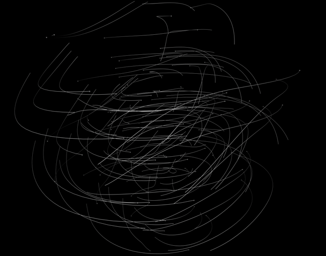

Ho provato a fare tantissime volte i passaggi che tu mi hai detto ma (c'è sempre un ma) ecco che cosa mi esce. E' completamente diverso dai tuoi risultati. Ti chiedo per favore di dirmi dove sbaglio.

silence
Posts: 99
Joined: Mon Jun 29, 2009 3:43 pm
Re: Help me!!!!! Effetto filamento Maxon.
Post by silence »
ciao : )
credo sia normale che tu non posa caricare direttamente il file c4d perche' l'estensione non e' abilitata per l'upload. hai fatto bene a metterla in uno zip, tutti facciamo cosi'!
comunque il tuo file e' corretto, basta semplicemente invertire la posizione di cerchio e tracer. metti cerchio sopra e tracer sotto, poi funziona!
L'immagine sotto e' presa dal tuo progetto : )
In bocca al lupo!

pablovito
Posts: 24
Joined: Mon Apr 12, 2010 3:47 pm
Post by pablovito »
GRAZIE!!!!
E' vero funziona!!!!!!
GRAZIE
