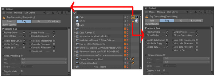

MyKey
Posts: 52
Joined: Tue Aug 12, 2008 9:06 am
Re: AR3_test illuminazione facciata
Post by MyKey »
Si, mi sembra più pratico il cielo -ci metto il compositing tag per escluderlo dalla GI dunque (?)-, anche perchè ci applico una immagine di cielo a 360° di quelle tipo che si possono trovare su CGTextures, così posso ruotarla con offset U e V dal tag texture e scegliere la visuale che mi interessa di più..
Perciò mi trovo con due cieli, posto le impostazioni del tag compositing per i due cieli, mi dite se può andare?
Thankz
Thankz.
62VAMPIRO
Posts: 3807
Post by 62VAMPIRO »
Non ho seguito tutta la discussione, però se usi i due cieli (con la stessa immmagine, altrimenti l'illuminazione sarà incoerente), su uno togli tutte le spunte e lascia solo "Visibile dalla camera" (e sarà il cielo che si vedrà), l'altra lascia tutto spuntato tranne che "Visibile dalla camera" (e sarà il cielo che illumina).
